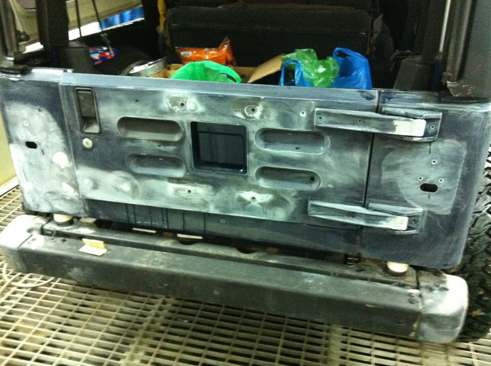

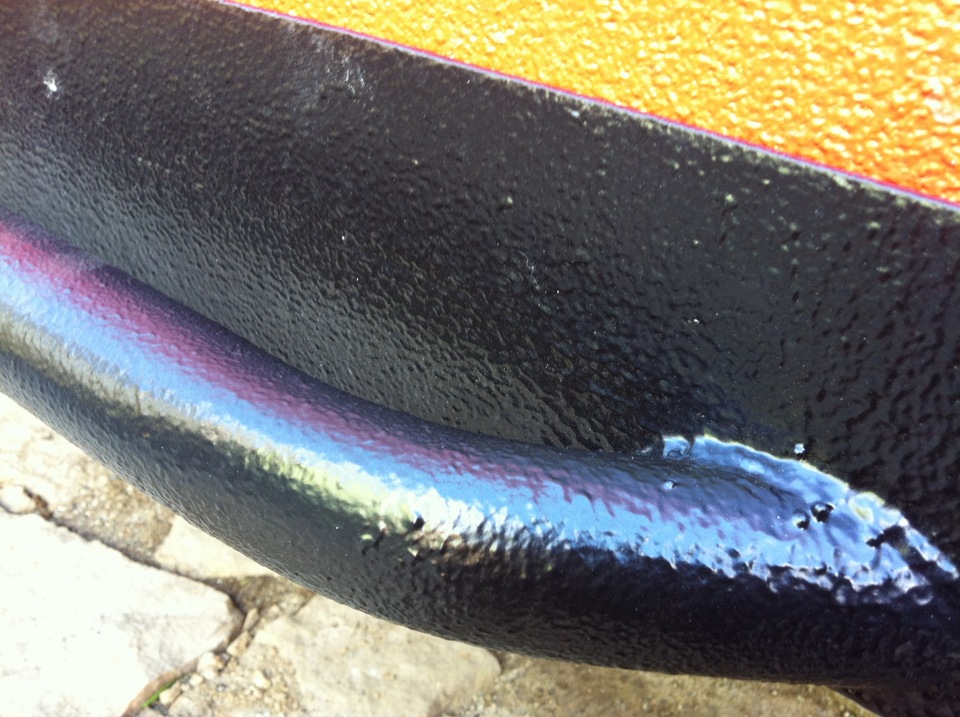

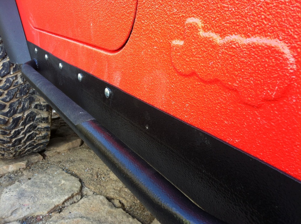

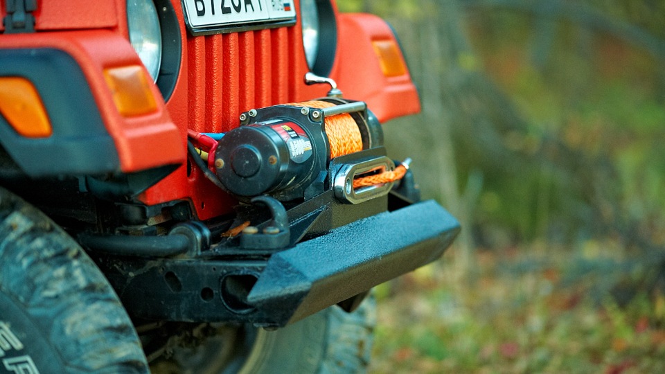

    На момент первой публикации поста, не было никаких сил писать мемуар с подробным описанием. Теперь я отдохнул, докрасил машину вторым слоем, и жду полимеризации.
    Итак краткое описание краски:
    RAPTOR Truck bed liner – это двухкомпонентное глянцевое защитное покрытие повышенной прочности
    применяемое для защиты кузовов пикапов и грузовиков. Обладает повышенной стойкостью к царапинам и
    другим механическим повреждениям. Обеспечивает защиту от сырости, ржавчины, плесени, солей и
    повышенных температур. Уретановая формула обеспечивает ускоренное время сушки и превосходную защиту
    от ультрафиолетового излучения.
    RAPTOR может наноситься на все типы поверхностей. При нанесении на голый металл, алюминий и
    гальванические поверхности рекомендуется применение протравливающего грунта ACID #8
    От пыли – 1 час при 20ºC.
    Эксплуатация автомобиля – 6-8 часов при 20ºC.
    Полная полимеризация (максимальная механическая прочность) – 10-14 суток
    Теперь всем понятно с какой штукой имеем дело)))
    Перво наперво это подготовка кузова, на это у меня ушло 4 полных вечера ( 16 часов всего ) и еще весь день ( 8 часов )
    Работа муторная и трудоемкая, зашкурить весь кузов, удалить все очаги корозии, заделать шпатлевкой очаги корозии и ненужные отверстия с вмятинками. Демонтировать все детали и прошкурить все скрытые полости.
    Грунтование голого металла, и шпатлевки рекомендуемым грунтом " протравливающий грунт ACID#8 ", он предотвращает распространение корозии и обладает хорошей адгезией ( прилипаемостью )
    Обезжиривание, протирка липкими салфетками от пыли и микрочастиц, оклейка пленкой…
    Дальше, крась да крась )))
    Кстати, трубка антигравийного пистолета не достает до дна, поэтому остатки с бутылки я переливал в баночку и выдувал все, до последней капли.
    Еще один нюанс, В бутылку с раптором нужно до метки залить отвердитель. Но если он у вас заколерованный, то отвердителя нужно лить мерным стаканом, а не по метку в бутылке…
    Когда заболтали состав, есть 15 минут чтоб его вдуть.
    Красил сам с другом. )
