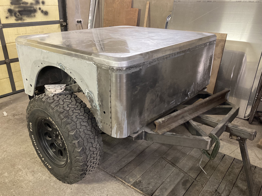

    Сейчас основной вопрос в том, как реализовывать запирание прицепа. Есть два варианта.
    1. Оставить крышку как есть, врезать два замка по углам.
    Закрытие прицепа будет следующим: закрыл дверь, опустил крышку, запер замки на крышке. Кромка крышки удерживает дверь от открытия(хотя и дверь закрыть можно). Нет проблем с протеканием, так как крышка нависает над дверью. Реализация проще. Из минусов: три замка.
    2. Доработать крышку в месте её нависания над дверью, придав, условно, форму “z”.
    Закрытие прицепа будет следующим: опускаем крышку, закрываем дверь. Верхняя кромка двери прижимает крышку за “z”. Закрываем дверь на замок. Из минусов: сложнее реализовать(если вообще возможно), протечки под вопросом.
    Как быть с протечками в твоём варианте? Что будет удерживать этот кусок от открытия?

    можно на крышке сделать ухо (слева или по середине), на дверце штырь, закрывать дверцу на обычный замок.
    против течи взять конструкцию джипа с хардом (планку с уплотнителем к крышке)
    и крышку ребрами бы усилить или крестом, как капот

    Я за второй вариант.... но гибрид... крышку может удерживать не дверь, а замки в крышке. См. аналог на крышках кузовов пикапов.

    Обычный замок- это «амбарный» имеется в виду?
    Ребра будут конечно же сделаны изнутри. Просто только забрали с производства.
    родной, что в задней двери

    Если крышку будут запирать отдельные замки, то в чем смысл второго варианта?

    Не совсем понимаю тогда смысл уха и штыря. В варианте 1 дверь не закроется, так как мешает свес крышки. В варианте 2 ухо и штырь не нужны, так как крышка запирается дверью(по аналогии с хардом)
    Цитата Сообщение от Эдди Посмотреть сообщение
    Так здесь нет двери на прицепе. Немного другая конструкция.
    только в простоте реализации замков и отсутствие личинок-рурчек и т.п. на верхней поверхности крышки.

    Все равно не понимаю. Если реализовывать вариант 2, то для чего дополнительные замки? Дверь запирается на родной замок и удерживает крышку от открывания ибо дверь верхней кромкой ложится на этот “z” изгиб. Если получится сделать этот загиб...
    Если этот изгиб не делать, то дверь не откроется и не закроется пока крышка опущена.

    во втором варианте можно механически только оставить как на сиджеях без замка, только как крышку откроешь)
