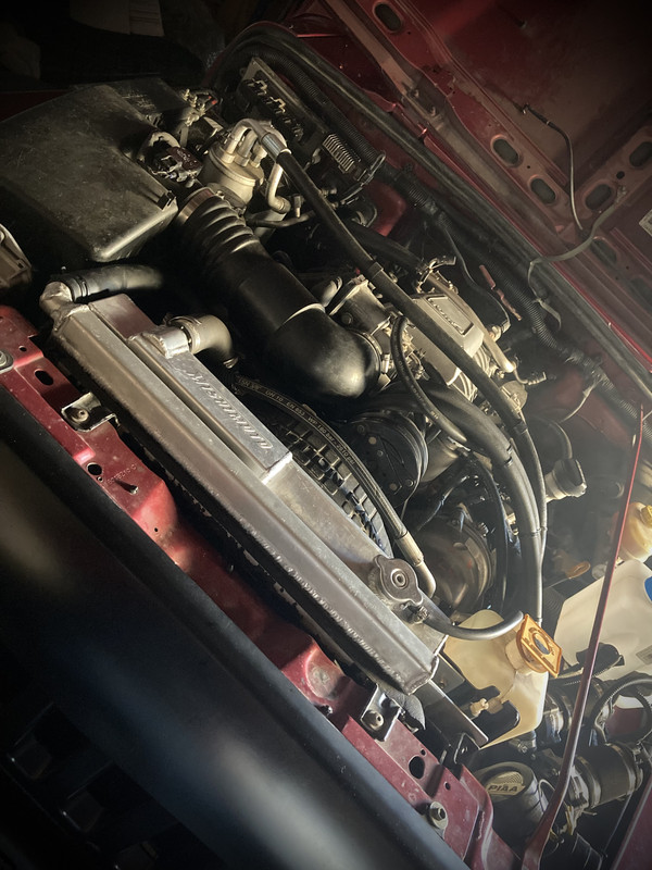

    Компрессор установлен. Иногда дует, иногда не дует.
    Скучно.. не знаю, что ещё прикрутить

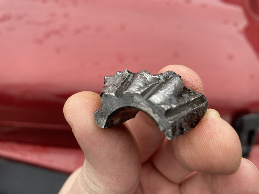

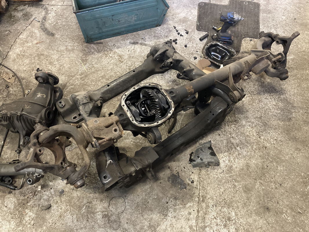

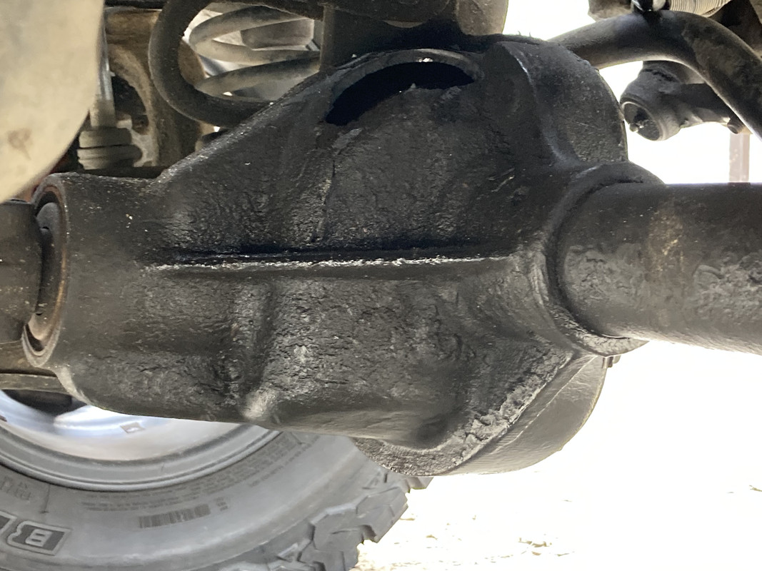

    Всем привет.
    Итак, как вы поняли- передний мост Dana 30 решил покинуть чат.
    Итак, первым квестом стал поиск моста. По zj, как и по xj, предложений рест мостов очень мало. Мало настолько, что можно считать эти предложения уже отличной новостью.
    Вторым квестом стал поиск хорошего чулка среди отсутствующего выбора. Как мы все понимаем, промежуток 1996-2001 годов был довольно давно. Найти мост/ чулок не со дна морского; с не обваренными по кругу шаровыми… задача нетривиальная.
    Третьим квестом был поиск всего этого за вменяемые деньги. Было пару гениальных предложений «чулок по цене моста в сборе»; так же были варианты хороших мостов, но с неподходящим комплектом, а значит необоснованно дорого.
    Итак, какие-то 2.5 недели и претендент к покупке найден

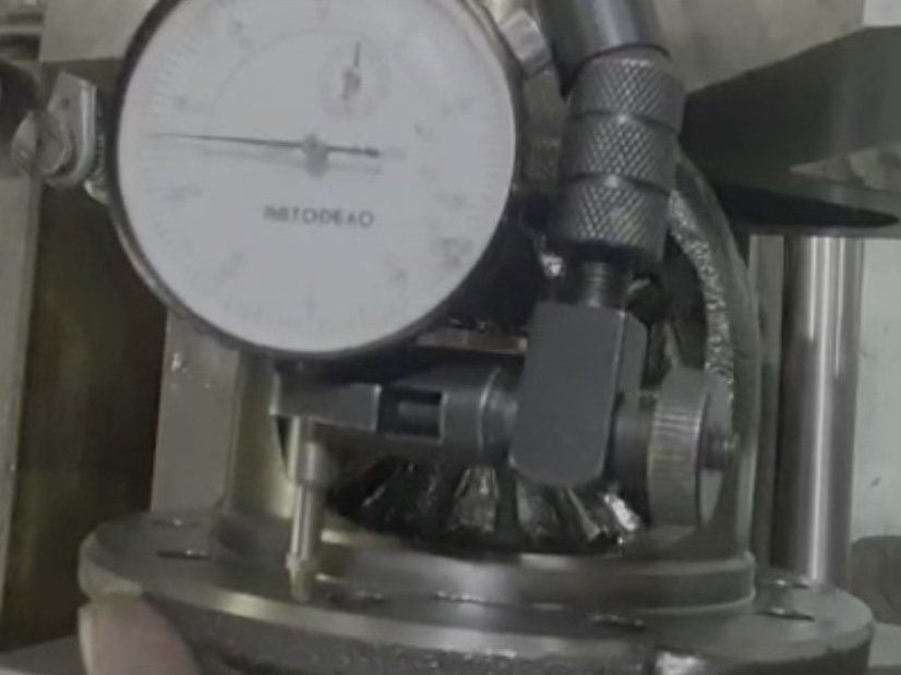

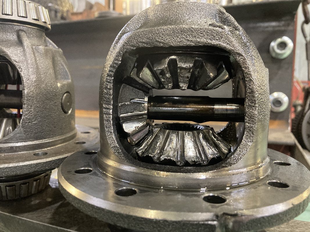

    Получив отмашку о том, что донор в прекрасном состоянии- отправляю wrangler в сервис.
    Дефектовка внутрянки гласит следующее: помимо очевидного разрушения сателлита- убит и сам корпус дифференциала. При допустимом биении, которое должно укладываться в сотые (вроде бы 0.05), мой корпус имеет биение в десятых; если точнее 0.2.
    Что интересно: палец на месте
    После дефектовки ситуация развивалась более благоприятно.
    У дорогого Василия Зурабовича в наличии оказался корпус дифференциала с сателлитами.

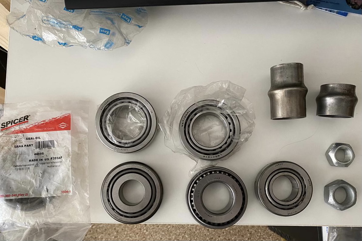

    В ренг-чате нашёлся установочный комплект
    В Москве- сальники чулков
    В Питере- сайленты в мост.
    Остался ещё один вопрос: ставить ли новую ГП.
    С одной стороны на чаше весов:
    -Сервис говорит о том, что ГП- ок.
    -Читал, что родные ГП лучше, чем афтермаркет
    С другой стороны:
    -ГП пережила поломку моста. Скорее всего именно между ГП и корпусом зажевало кусок сателлита.
