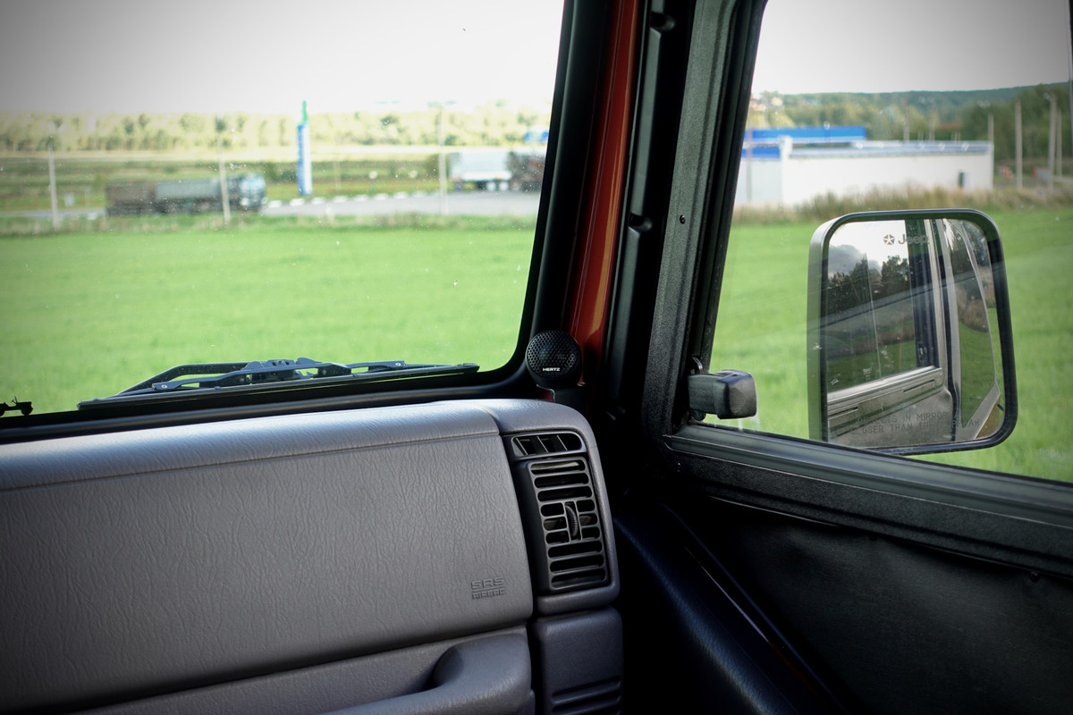

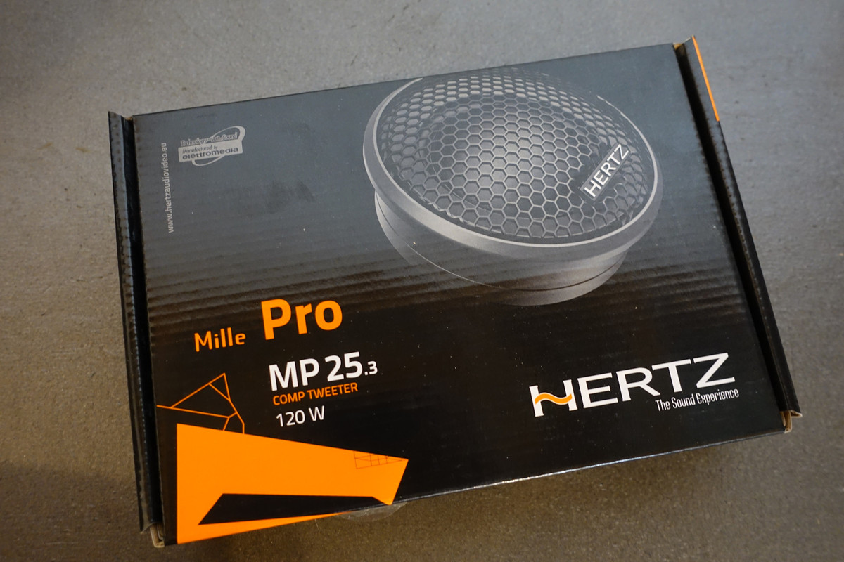

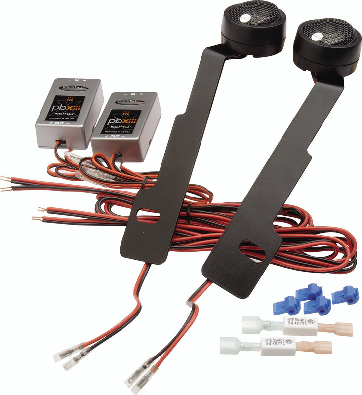

    Немного почитал там-сям и решил, что мне не хватает твиттеров, пищалок в простонародье.
    Изучение рынка, с оглядкой на скромный дизайн, привело меня к Hertz MP 25.3 Mille Pro.
    Не буду расписывать то, как они звучат, каждый из нас имеет свои уши, слышать одно и то же они могут по-разному.
    Следующим аспектом была установка.
    Вариант n.1 заключался в приобретении пластика от рестайлингового ренга, с последующей инсталляцией ВЧ-динамиков в него: подиумы все дела.
    Вариант n.2 заключался в изготовлении аналогичных кронштейнов тем, которые я встретил на квадратеке.
    Лишние отверстия в авто не рассматривал, так как это дно(этому можно посвятить отдельный пост��*♂️).
    Отсутствие пластика от реста; сложность реализации; затрачиваемое время на установку; отсутствие уверенности в остановке именно на этом конфиге упростили муки выбора до безобразия)).
    Кронштейны запилены.
    С установкой проблем никаких.
    Вид у твиттеров довольно строгий и сдержанный, в глаза ярким пятном не бросаются.
    Общий вид салона после установки
    Звук, а главное его восприятие, стал намного лучше. Пропало то самое ощущение «спиной к сцене». Конечно, никто не претендует на супер-пупер SQ качество, но установка твиттеров добавила очень много к комфорту пребывания в ренге. Теперь музыка всё же чуть лучше заглушает особенности вертикального стекла��.

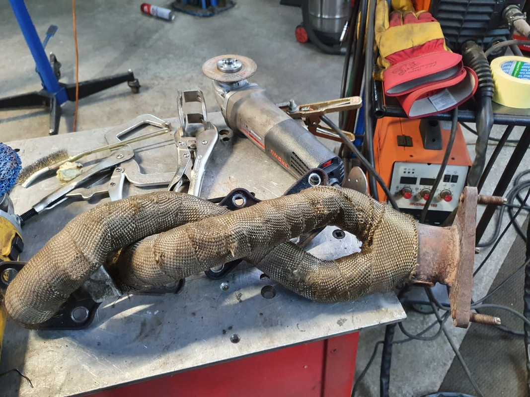

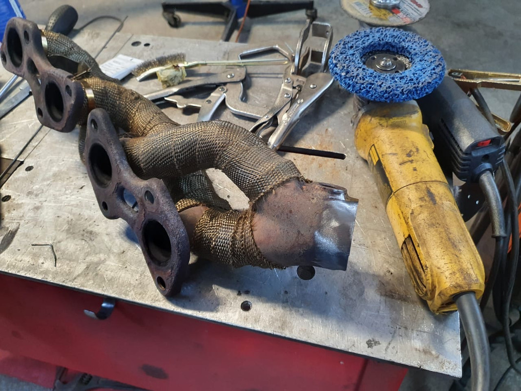

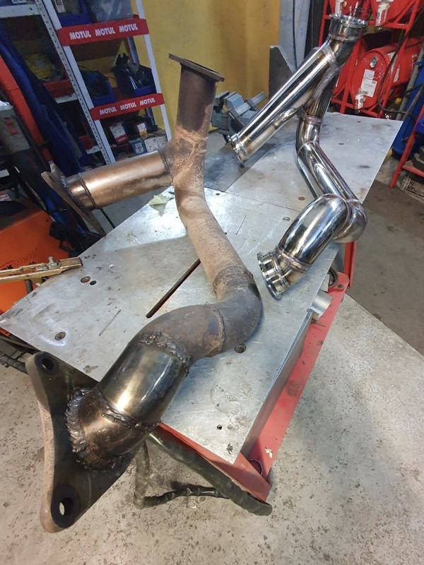

    Итак, было у меня ещё одно произведение искусства, доставшееся со СВАПом, а именно выхлоп. Заднюю часть я делал отдельно— претензий нет. Ибо в другом месте . Коллектора были заменены недавно, а вот кусок между коллекторами и задней частью- был тот самый «Ренуар», который требовал переделки изначально. Эстетику мы оставим, а вот то, что кардан встречался с одной из труб- это напрягало. Удары кувалдой по гарантии так же не решали вопрос. Во время смены коллекторов этот кусок подвергся временному перепилу, чтоб доехать всё же до нормального места и устранить касание кардана за выхлоп. Но нет ничего более постоянного, чем что-то временное .

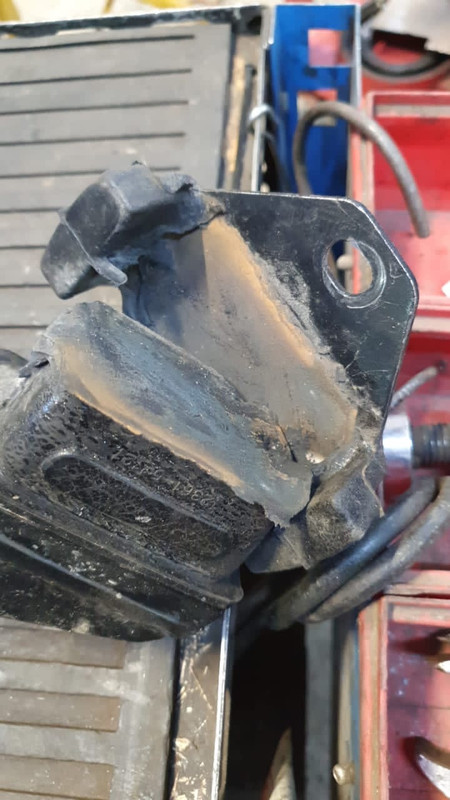

    Первым делом были демонтированы коллектора. В процессе демонтажа было обнаружено это, хотя это было ожидаемо:

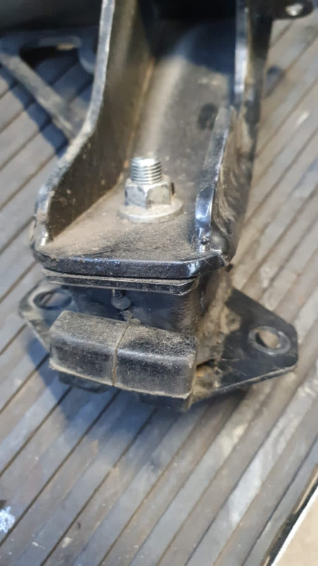

    Самые нетерпеливые успели подумать: «О! Порванная подушка, чего тут удивительного.». Но нет! Это не порванная подушка. Это два разных сервиса. Два разных сервиса, которые «перетряхнули» мне всю машину снизу в поисках стука, приговорив совместными усилиями всю ходовую… которая была благополучно заменена иии…безрезультатно. При этом отмечу: в обоих местах я обращал внимание на необходимость проверить эти самые подушки, тонко намекая «300сил; 6с 0-100; часто…», но «да они как новые»… ну с этим и правда сложно спорить- они ж по факту действительно новые, ибо ставили их за 3 месяца до появления стука. Как в том анекдоте «а этот был пристегнут- сидит как живой». Ну а стук? а это аккурат фланцем стучало в кузов, когда при динамичном старте с места двигатель поднимался с одной из сторон на оторванной подушке). И да, отметина на кузове была найдена самостоятельно, при замене подвесов глушителя, который в свою очередь бился о бак при некоторых раскачиваниях.
    Так вот эта отметина и сподвигла меня переделать таки уже это временное решение.

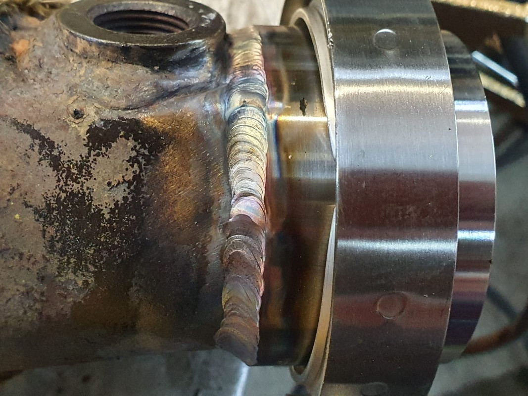

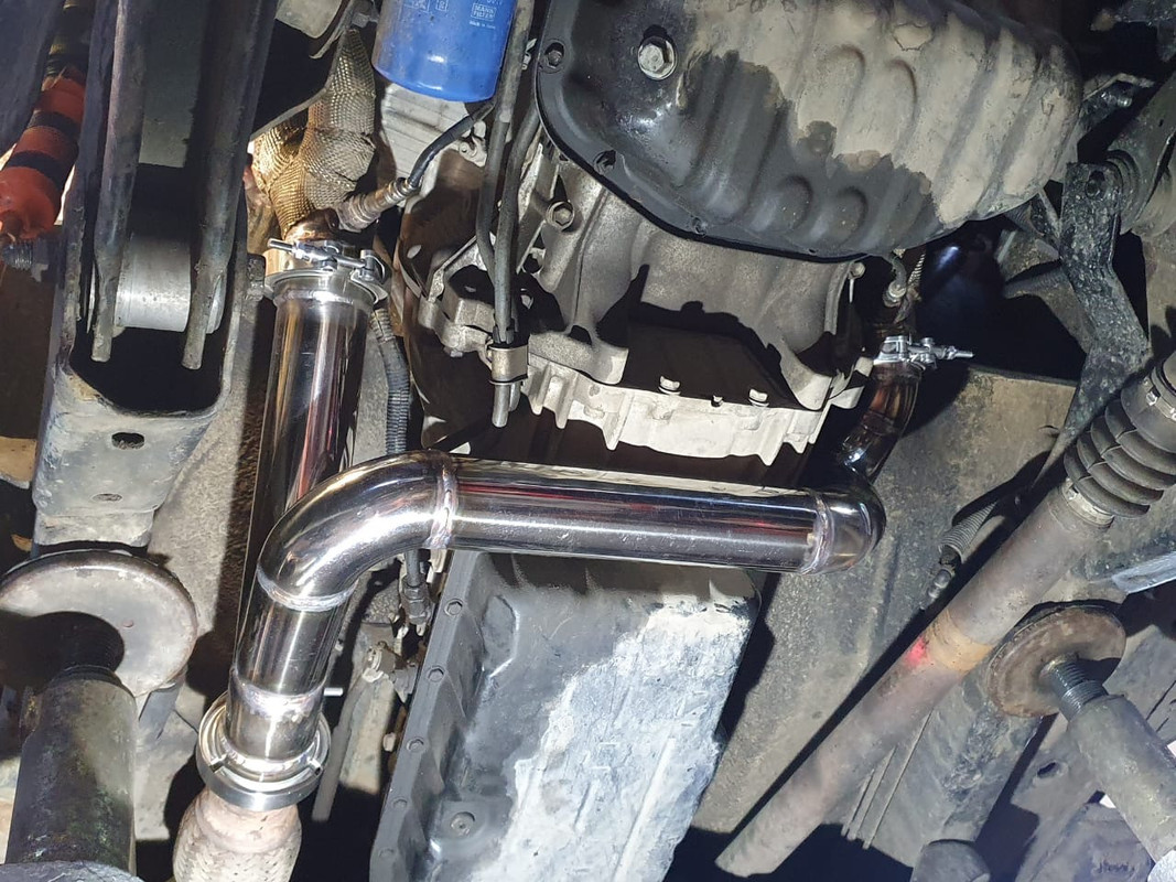

    Итак, не очень удачно спозиционированные относительно моего авто фланцы,
    были отрезаны. Отрезаны без малейшего сожаления.

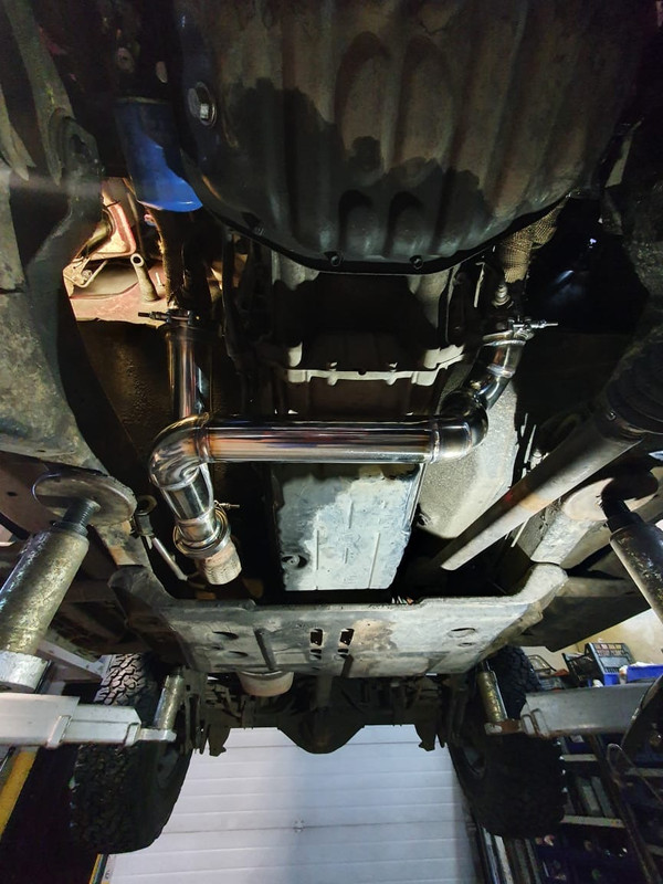

    Их место заняли куда более компактные v-band соединения.
    Дождавшись (скоропостижно покинувшую нас) подушку, работа была продолжена.
    Забавно сказать, но сведение двух труб в одну, под чуть более острым углом, несколько изменило тональность звучания.
    С выхлопом я закончил.
    Честно сказать, несколько огорчён подушкой от прадика, так как проходила она всего 3мес . Надеюсь это был брак/левак/не оригинал… иначе придётся менять обратно на вариант от тлк100.
