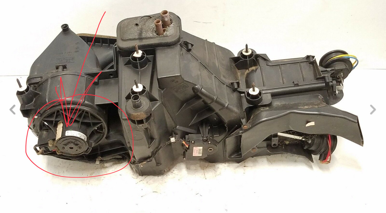

Вадим, извиняй, только увидел добавку твою. Не напомню. Расскажу.
Вадим, вода в печку попадать не должна.
Смотрим: вот вариант печки ДО-рест.
моторчик печки выходит в подкапотное пространство. И писюн действительно работает на слив(хотя вода попадать не должна. Это всё же именно слив А/С в первую очередь). Так вот, у тебя низ печки- это своеобразный тазик, который позволяет накапливаться воде. И писюн её отводит. Писюн, к слову, даже в названии имеет «а/с»
Вадим, а вот печка рестайл
видим, да? Моторчик уже не выходит в подкапотку.

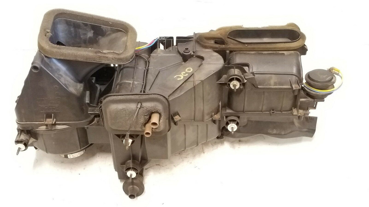

Вот другой ракурс
Нет того самого тазика, который есть на доресте. Вся вода, попадающая в воздухозаборник, течёт прямиком на пол. Через моторчик печки.
А вот прям самый хороший обзор. Всё прямиком на моторчик печки. С него на пол.
