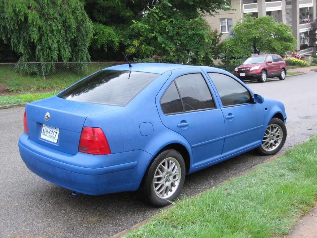

подсобрал авто, но двери и капот не бьются в цвет с лодкой, завтра думаю помыть, обезжирить и попытаться сверху слой накинуть чтобы было покрасивеееее.
Вложение 27837
https://d-a.d-cd.net/693ef74s-960.jpg
это не из за того как свет падает?
нет, в живую разница в тоне ещё больше, просто разница была большая в расстоянии до окрашиваемых поверхностей, гараж узок и особо там не разгуляться, а на улице было около нуля в ту пору.
здорово смотрится ежик в черном :bd:
