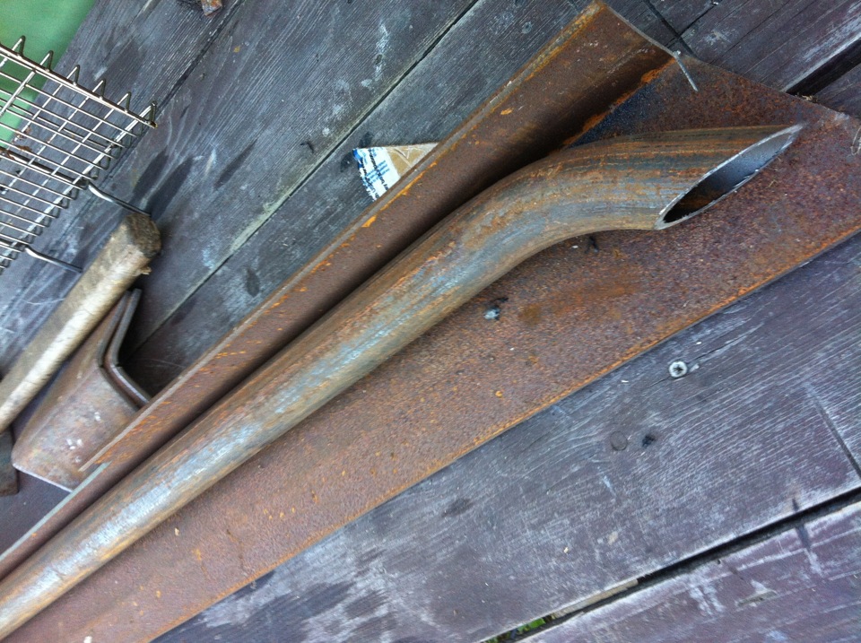

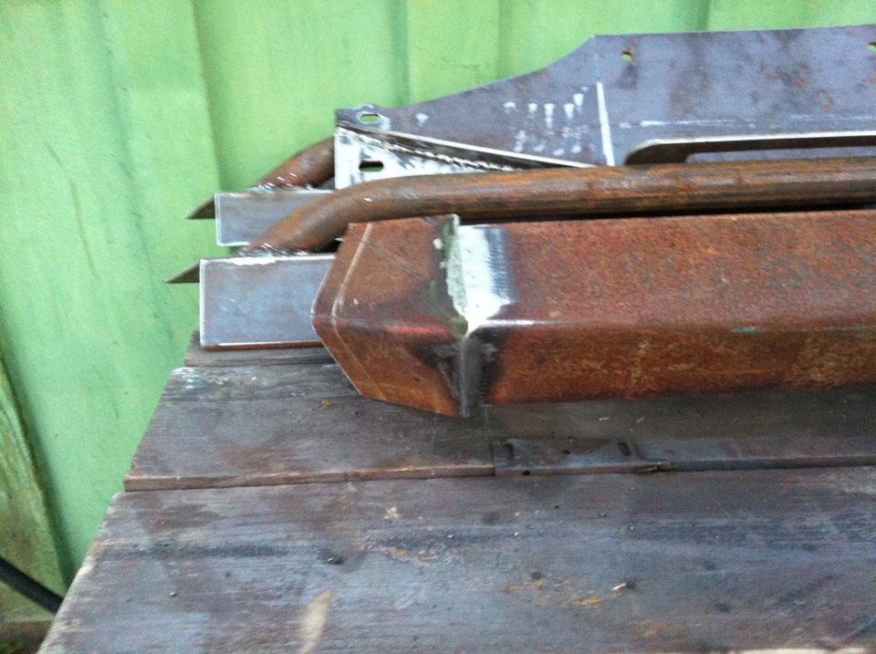

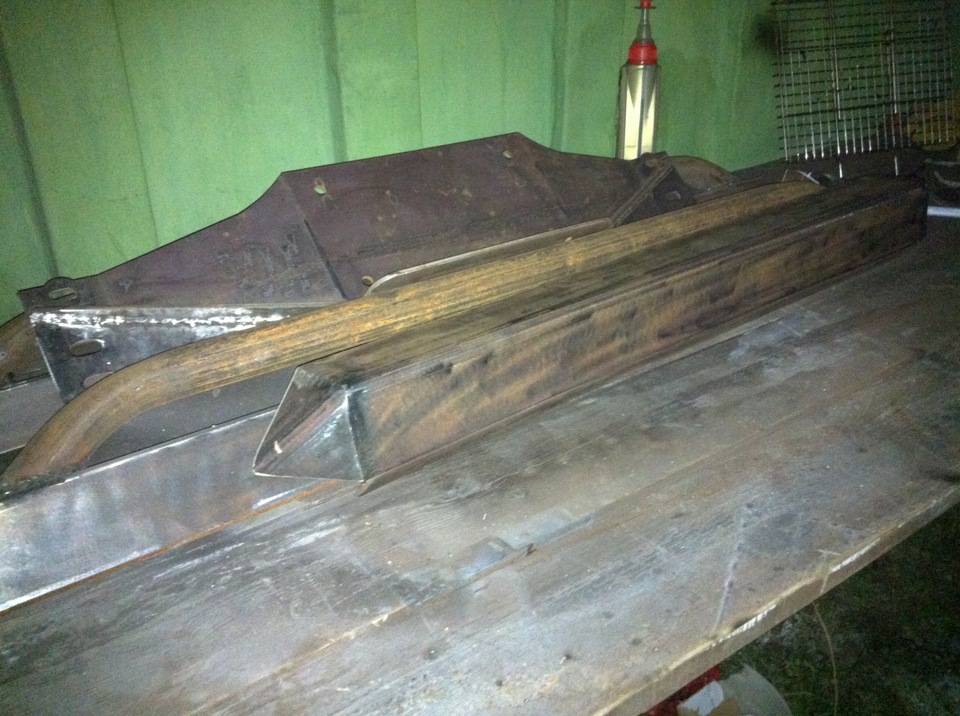

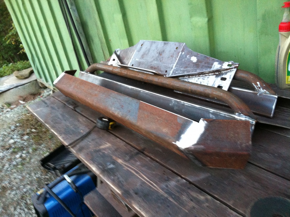

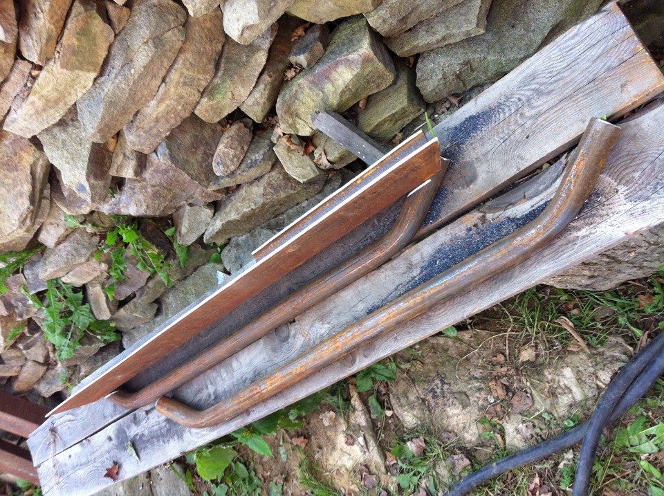

Точно красота. Если только в феврале ставить буш может получиться с них мерки снять для клонирования на ежа. Пытался перед покраской что то подобное, но там времени совсем небило. На ежика какая то деталь обычно получается раза с третьего -:bk: ну а с размерами то исо второго можно попробовать :ah: и интересно основное железо (черное) толщина Вложение 9159Вложение 9160
Дело в том что там слишкм много деталей чтоб было просто сделать чертеж. Именно поэтому я оригинал заказал, а не сам сделал, при том что у нас во владивостоке есть машина с такими крыльями и можно было клонировать. Я к тому, что чертеж делать не буду, потому что делать эскиз-наброски, пустая трата времени, а делать точный чертеж я не готов. Проще всего делать по картинке, отталкиваясь от крепежей своих родных крыльев. Это будеет быстрее и проще, а какие то необходимые размеры и углы проще спросить и я померю.
Ну собственно не особо надеялся таки начал уже мастерить, а это уже дело времени. Все равно спасиб. и хоть бы картинок тогда побольше со всех ракурсов
