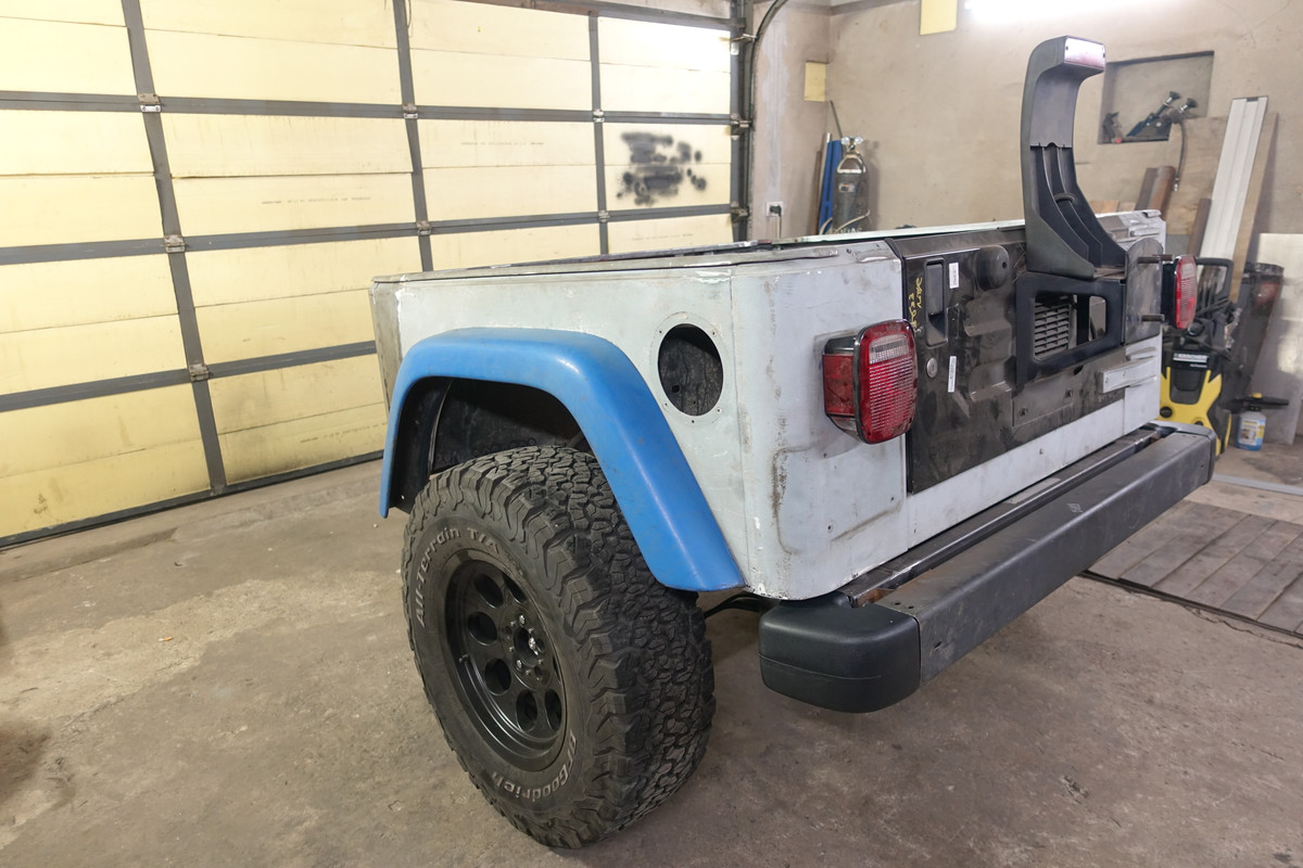

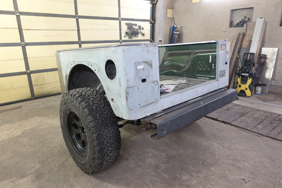

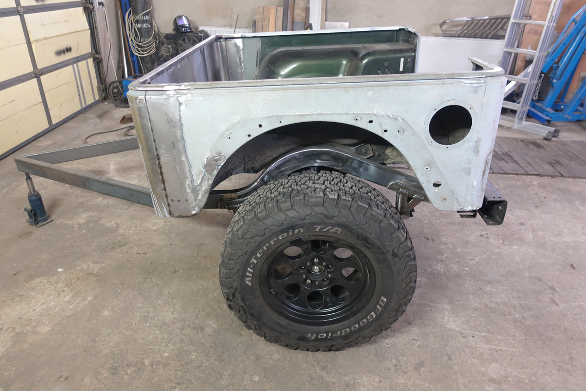

Всем привет.
Так как вариант
https://i.postimg.cc/rDgtQ01M/65-C9-...9-C8-B8469.jpg
это не мой выбор, то решено было делать нормально :ah: Ибо аксессуары должны быть качественными
С рамы ТЖ были сняты лекала и уже по ним изготовлена рама под прицеп, полностью повторяющая оригинал, только в масштабе. (Нет, брать раму от ТЖ было не лучше ибо она тяжелая и её запас прочности избыточен для прицепа).
Фото с пылу с жару
Вложение 75219
Вложение 75220
Вложение 75221

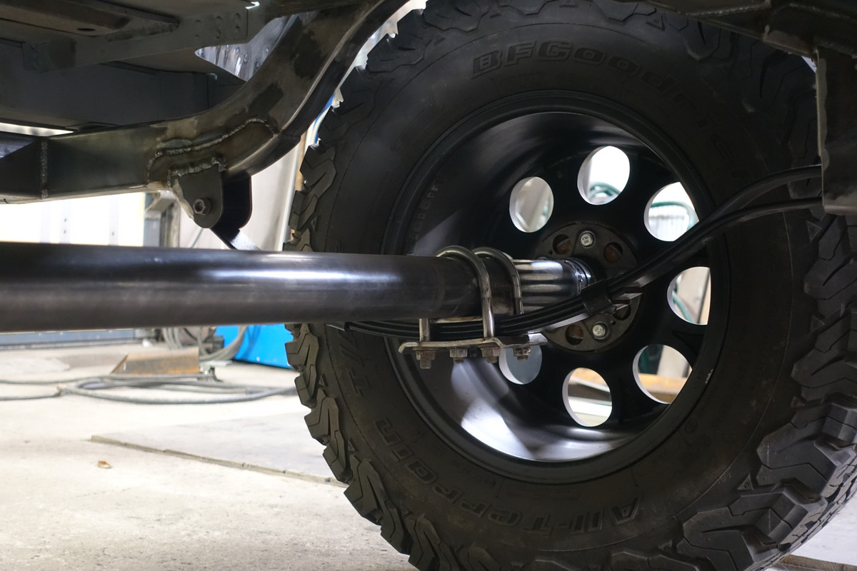

Примерка рессор)
Вложение 75222

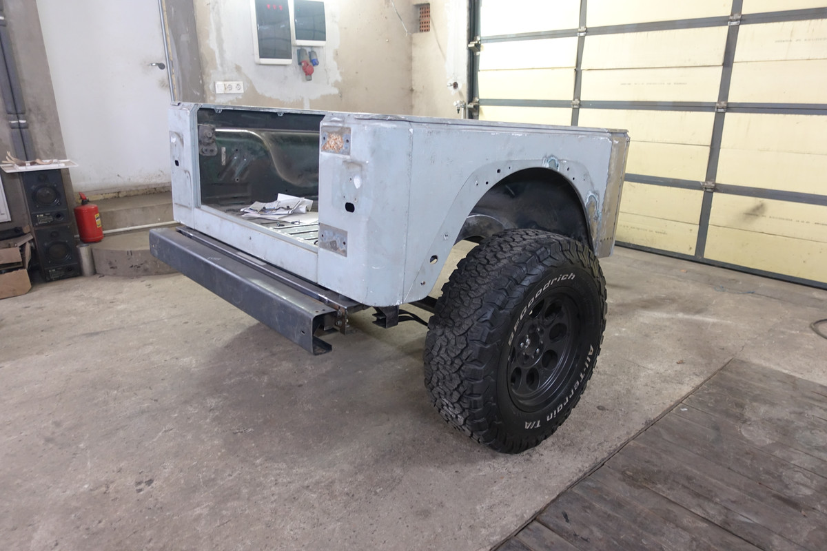

Сегодня получил фото продолжения :bo:
Вложение 75223
Вложение 75224
Вложение 75225
В очередной раз убедился, что очень важно сделать правильный выбор :af:
Что думаешь с крышкой делать?
Есть пара идей на этот счёт.

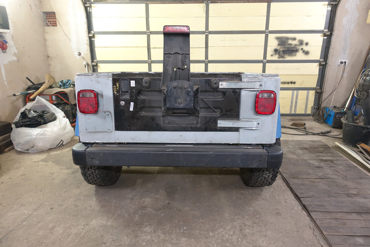

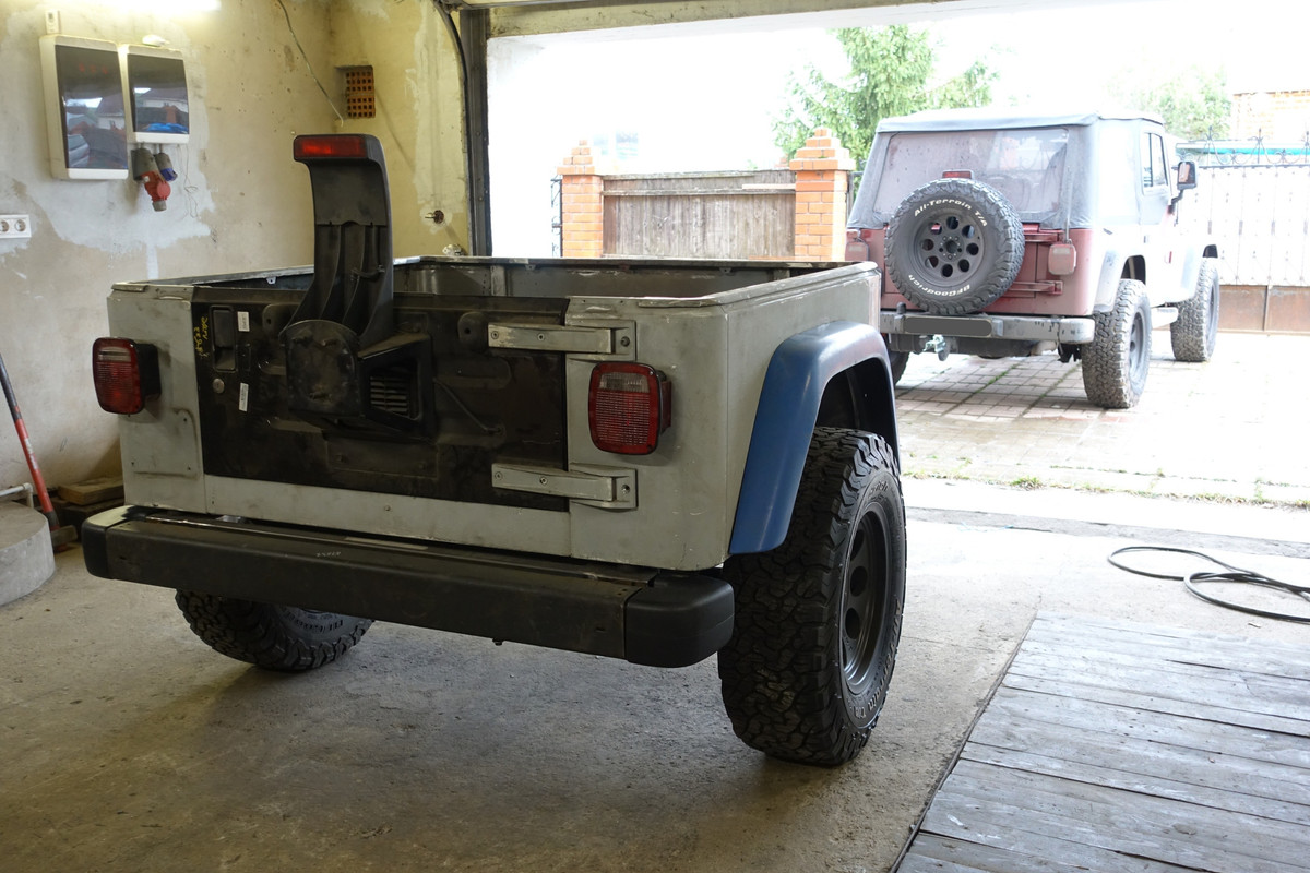

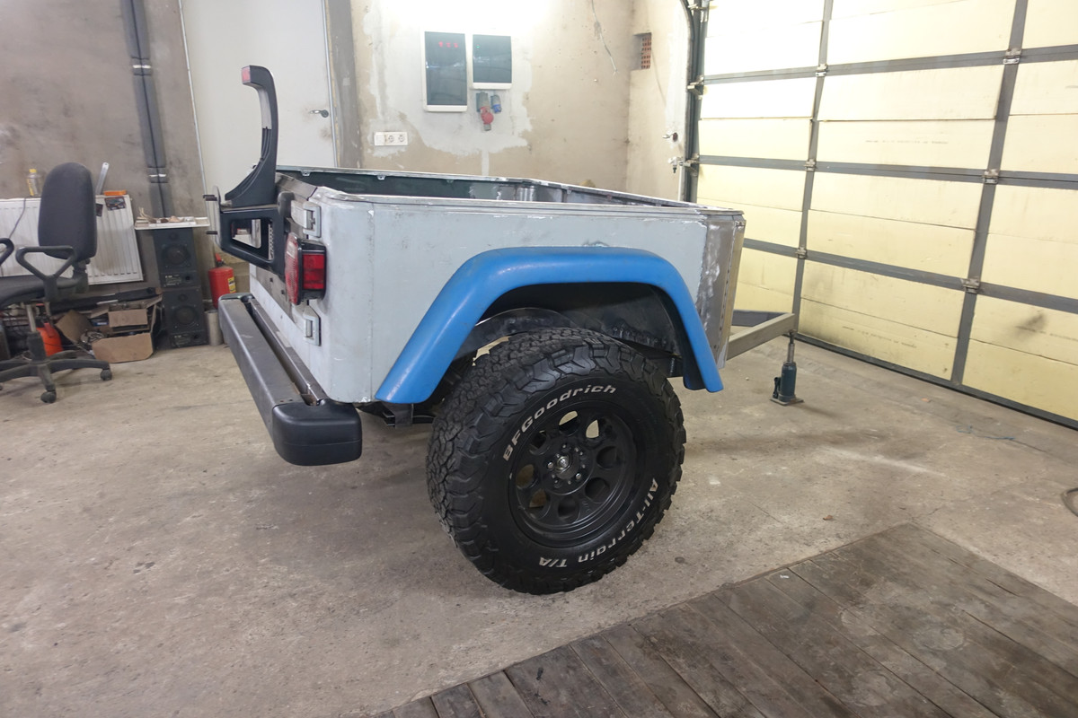

Всем привет.
Итак, год спустя, прицеп выходит на финишную прямую. Самое сложное- сбор редких позиций- давно позади.
И вот мой «багажник» уже принял очертания.
https://i.postimg.cc/PxkFtkPM/E5-C3-...8535292-B4.jpg
https://i.postimg.cc/kXMz69w1/80-DAB...020-FF6199.jpg
https://i.postimg.cc/3rtDhCqy/4-A6-F...3-F3-CE368.jpg
https://i.postimg.cc/2yrJxfY5/1-C5-B...-FD6-E0-E1.jpg
https://i.postimg.cc/0jn4WH50/5-F204...F3-E70-A00.jpg

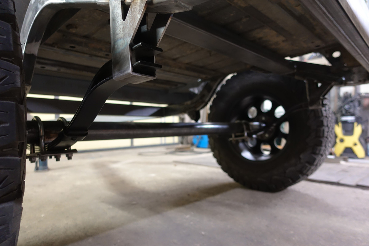

Подвеска закончена, высота прицепа выставлена. Осталось установить амортизаторы
https://i.postimg.cc/tCB9MBYT/69-AF8...5-EA50-C37.jpg
Оказывается, что серьги под круглую трубу- это очередная редкость- ждём из Владика
https://i.postimg.cc/BntJ92KC/51633-...AE12027-AE.jpg
Для полноты картины накинул декорации
https://i.postimg.cc/XJXV3FmW/4-C4-A...7-CE4-DC73.jpg
https://i.postimg.cc/C5X59Jx9/3-D568...-BEC82-E10.jpg
https://i.postimg.cc/wBqqfnk7/149-C7...5277-EC946.jpg
PS, кстати, не хватает резинового упора для запаски. Быть может у кого-то есть?
Конечно же без проблем не обошлось: ТСУ на тидже весьма низкое- особенность самого ТСУ, а так же отсутствие лифта ТЖ. Придется менять ещё и его.
Ну и парочка совместных фото
