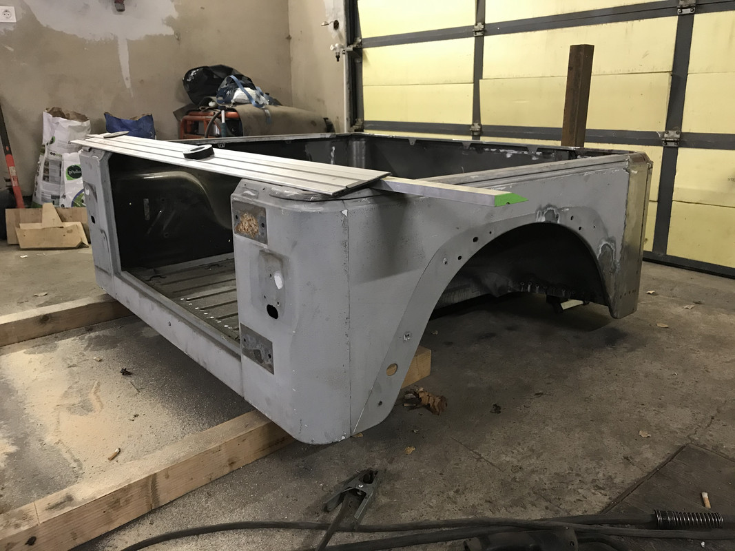

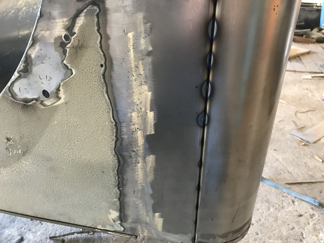

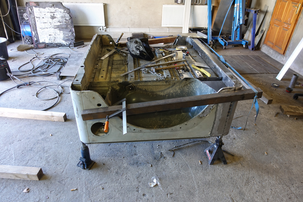

Пока опыт и алкоголь копировали чужие ошибки; молодость и задор в это время думали над простыми задачами. А задачи были такие: 1. Получить чуть больше места для размещения груза, ибо сращивая лодки, разрезанные по арке- теряется место; 2. Избежать очевидных косяков с переделкой расширителей; Да и желания получить расширители, отличающиеся от тягача, всвязи со сращиванием последних, не было.
https://i.postimg.cc/yd1Y52KL/DFB86-...6-CC3-D629.jpg
https://i.postimg.cc/7LBpHR7s/B598-F...56058972-F.jpg
https://i.postimg.cc/FzzNkP38/454A77...64FC3D4E11.jpg
Арки остались ассиметричными. Все точки крепления заводские. Потребуется чуть подрезать расширитель, так как он со стороны двери опускается чуть ниже.
https://i.postimg.cc/FKb9MkhW/A078B8...379F049F11.jpg

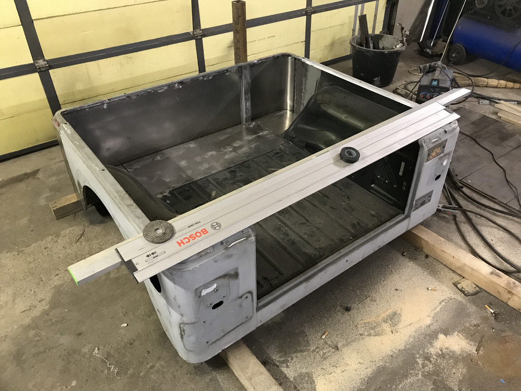

Полы усилены лонжеронами и легко выдерживают вес человека.
https://i.postimg.cc/tCfCWHr5/C3A706...76EFFAEB28.jpg

Я верно понял,что Алексей спецом не стал состыковать две "лодки" посредине арок,что бы не ипаца с расширителями?
Т.е.ипацца с металлом проще?)
https://i.postimg.cc/yx0FFrYW/8-F531...4-DC46-AD5.jpg
Ох Вадим-Вадим.... я ровно точно так же бы делал и из двух лодок. По плану со второй лодки бы была срезана именно задняя часть и приварена так же, как сейчас приварен металл. Ничего бы не поменялось в проекте
Нет, лодки я не стал состыковывать так как лодка, купленная у кот29 оказалось гнилой, а еще и битой в жопу. Если бы она была нормальная, то состыковывались бы две лодки, но точно таким же образом, как это сделано сейчас. Ибо стыкуя лодки по арке(как сделал vados) теряется место по углам- там же куски кузова.

Да, помню, что показал тебе этот вариант. Не думаю, что проще. Проще как раз по центру арок сварить. Если приваривать кончик жопки- требуется чуть больше движений по корректировке арки на основной лодке. Я этот вариант выбрал из-за чуть большего места внутри. Расширители уже паровозом пошли

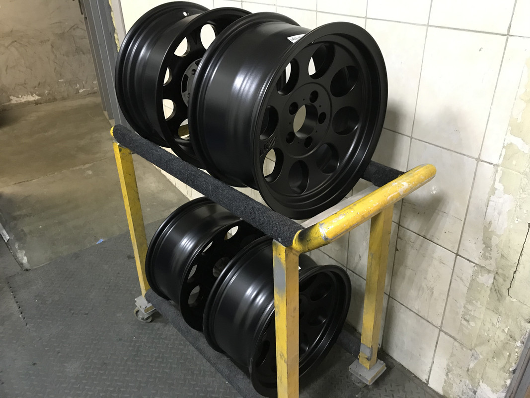

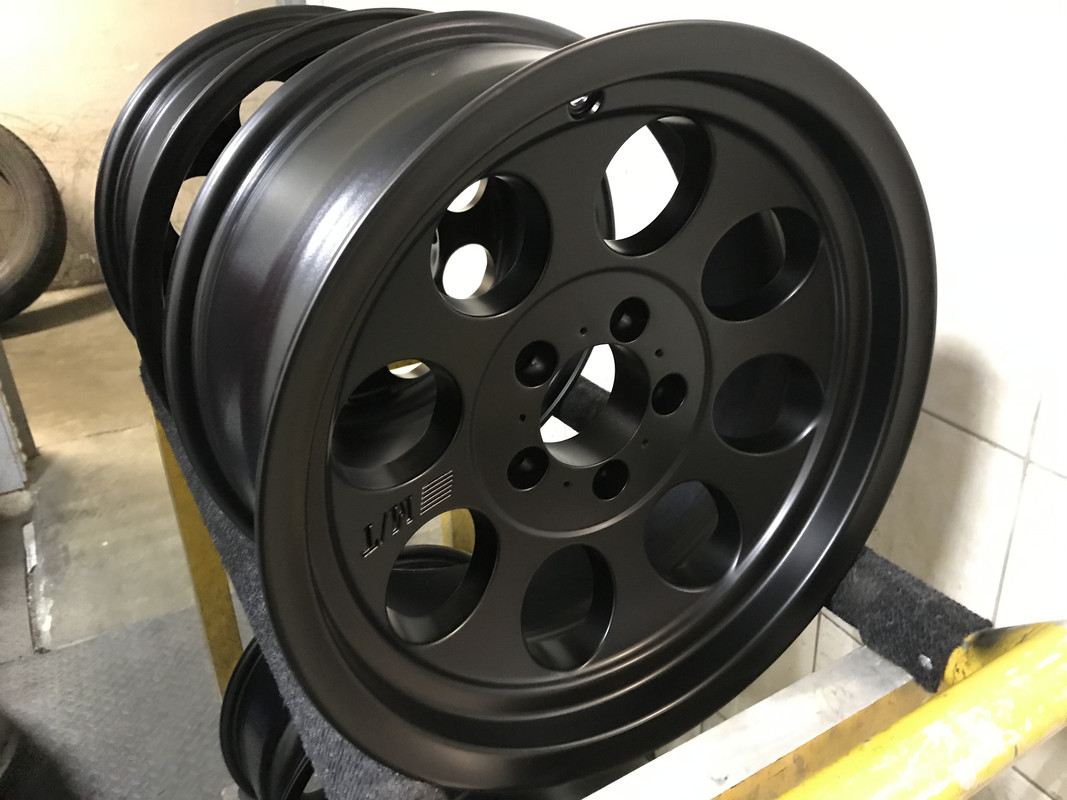

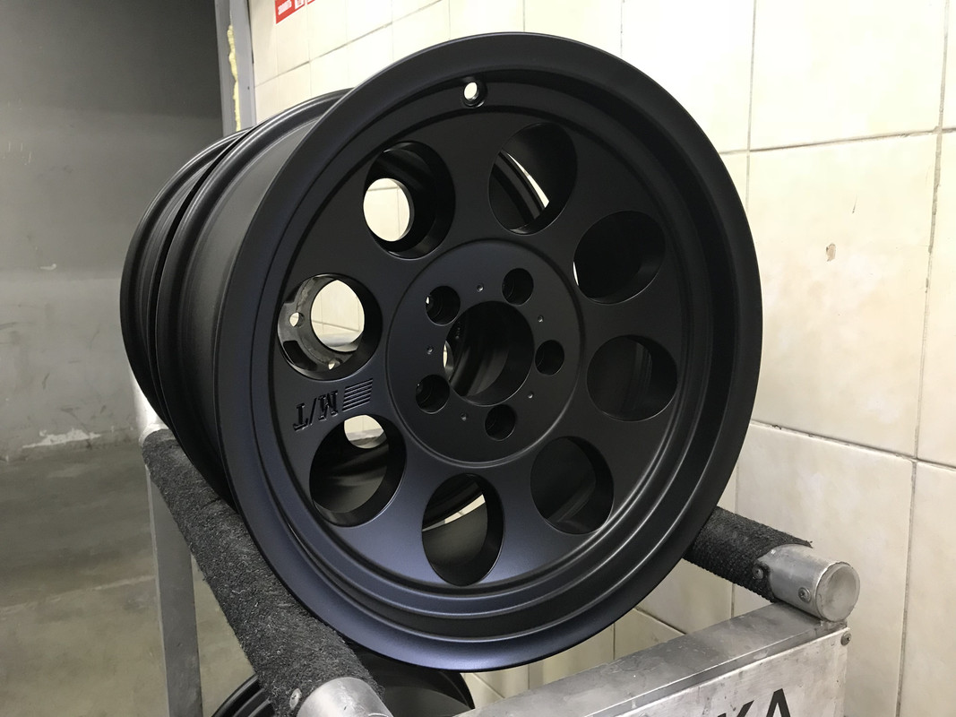

За готовыми после покраски дисками заехал, как всегда, в Thomi Felgen.
https://i.postimg.cc/tgNhF940/275-E5...BEA29-C379.jpg
Октябрь 2020
https://i.postimg.cc/R0B73W9Q/A8-FB5...-D31-DD879.jpg
Октябрь 2020
https://i.postimg.cc/j5WzWmCP/FCBA48...A6-F2-C110.jpg
Сентябрь 2018…найди 5 отличий))

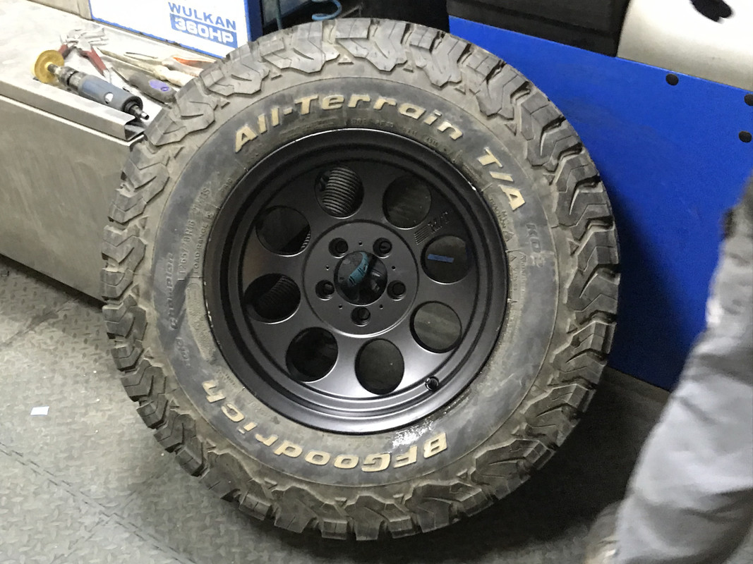

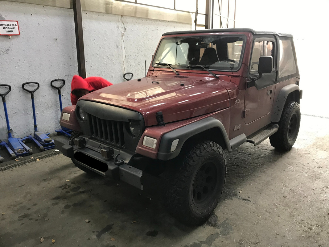

Комплект новых колёс под прицеп готов
На самом деле новый комплект колёс пойдёт на ренг, а комплект, который стоял на тидже отправится на прицеп. К слову, замечу, что износ bf Goodrich a/t можно считать очень приемлемым. На этих покрышках тидж пробежал ~25к км подо мной, остаточная глубина протектора составляет ~11мм, новые покрышки имеют протектор высотой ~12.6мм.
https://i.postimg.cc/MH32scqh/A68-CC...1-DACBB835.jpg
