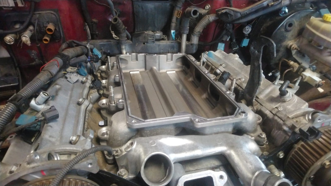

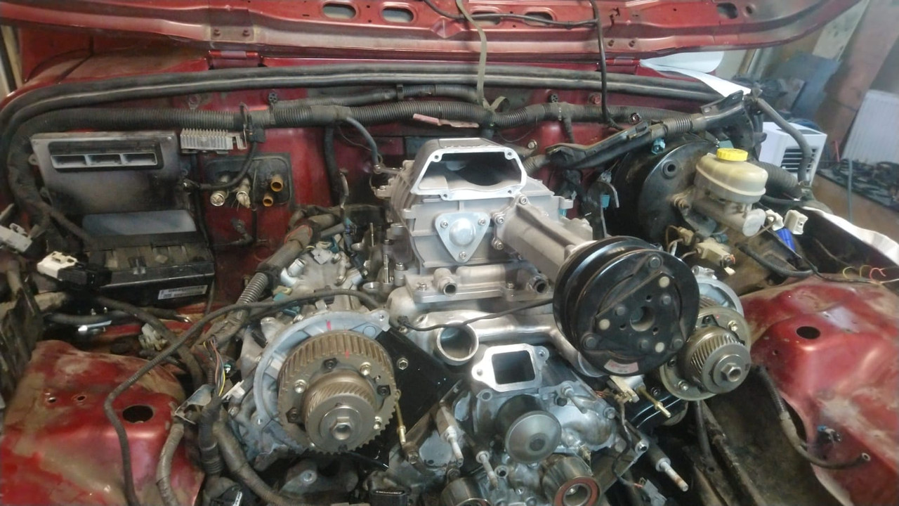

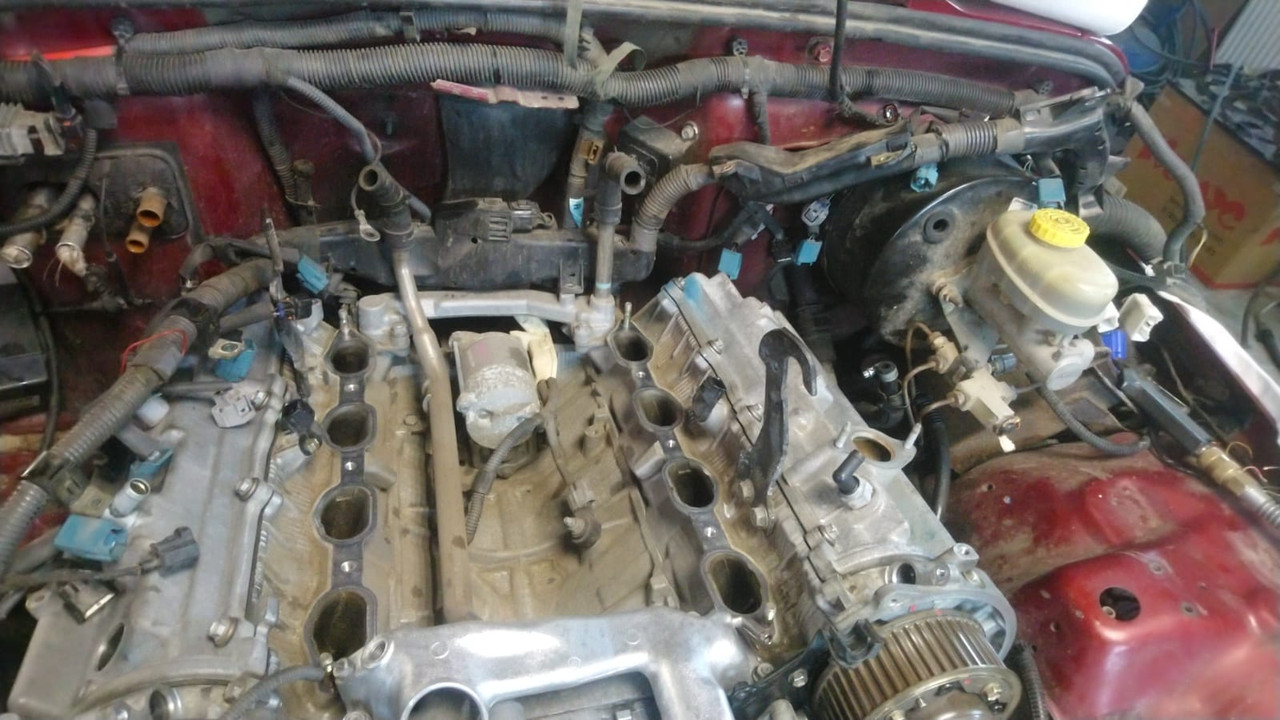

Пациент препарирован

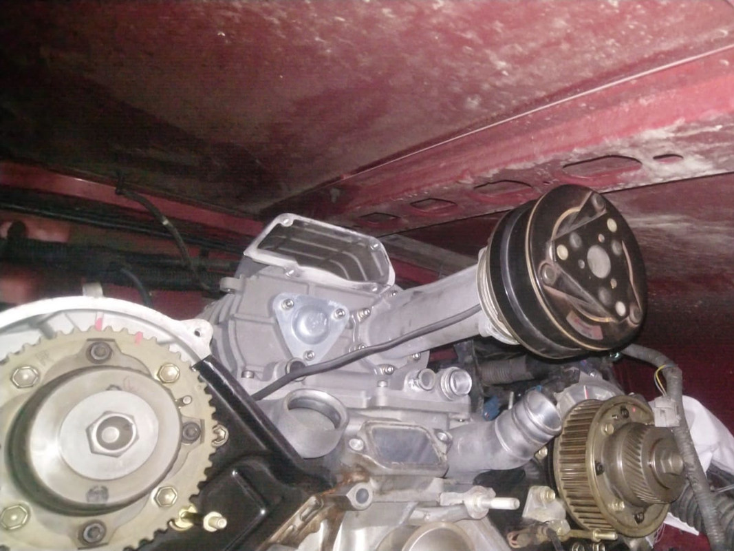

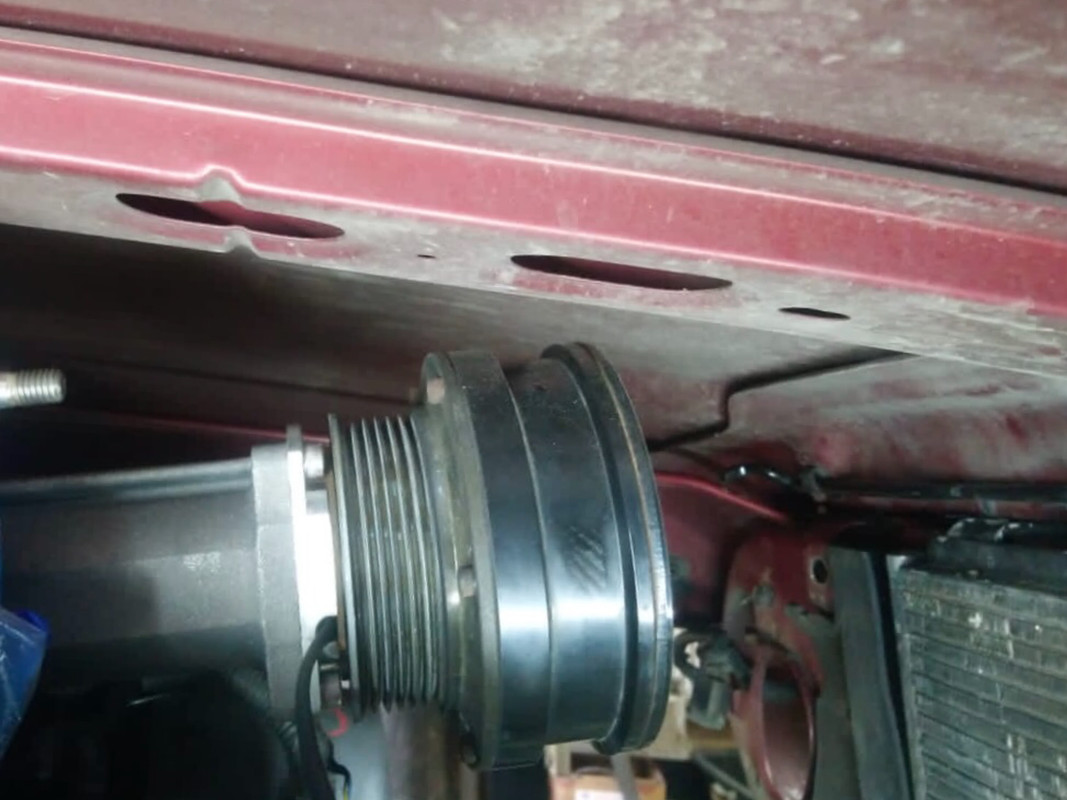

Всем привет.

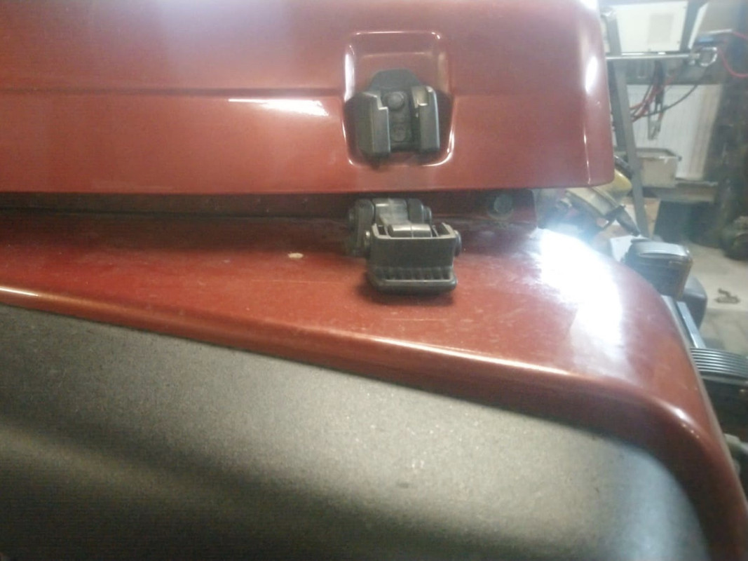

После установки суперчарджера выяснилось, что капот ложится аккурат на муфту нагнетателя своим усилителем.
https://i.postimg.cc/4nkMQ7wK/EB78-C...B4-A75-ADF.jpg
https://i.postimg.cc/qBhvwPj0/D3-B3-...BB6-EAC5-D.jpg

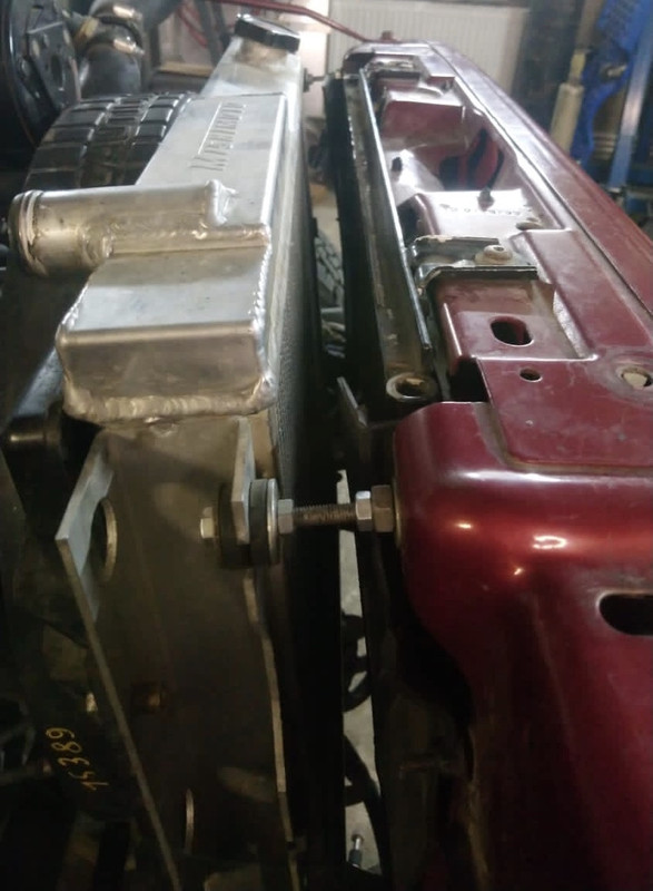

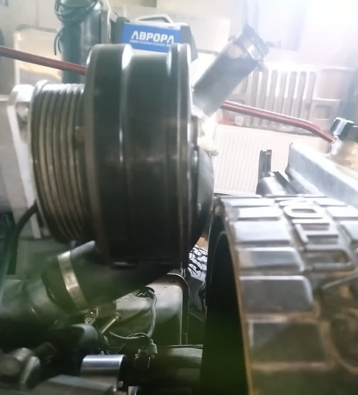

Капот резать категорически не хотелось- вариантов осталось не слишком много. Пришлось на пару мм опустить двигатель и на эти же пару мм приподнять РК. Звучит довольно просто… по факту же, началось вылавливание микронов- снизу мост со всеми вытекающими, плюс ДВС, который не проектировался под TJ, увешан всем, чем только можно.
Сейчас, выгадав пару миллиметров здесь и пару миллиметров там, мы имеем запас от муфты до усилителя в пару сантиметров. Уже неплохо.

Изначально я полагал, что самой большой сложностью будет радиатор суперчарджера. Теперь я понимаю, что это всё одна сплошная сложность:bk:. Одно дело установить что-то, будь то лифт-комплект или тот же суперчарджер, спроектированный под конкретный автомобиль; совершенно другое- установить что-то туда, куда установка этого «что-то» не предполагалась никогда. Здесь- честь и хвала моему мастеру- Мише!!:af:.

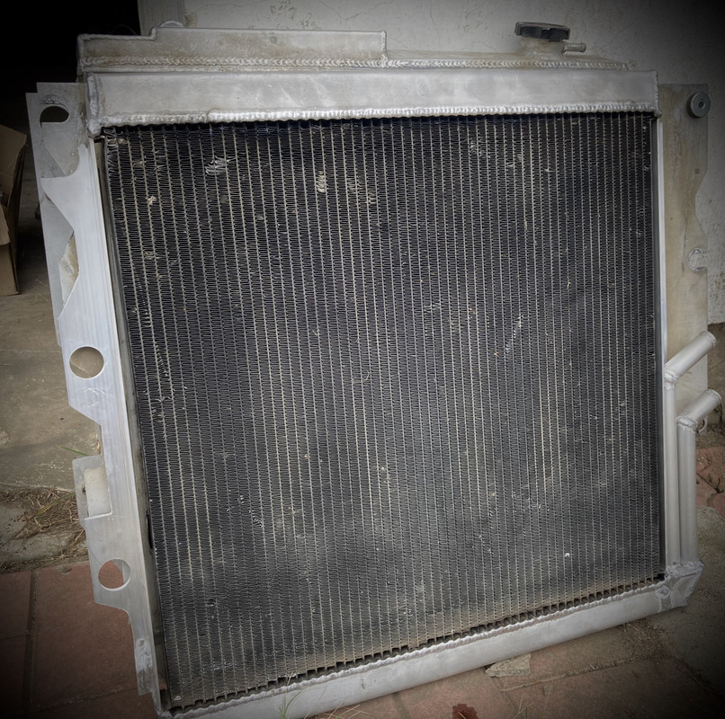

Встречайте! тщедушный стоковый радиатор суперчарджера, который банально некуда установить. Размеры сердцевины 125х580х35мм; 11 рядов.
https://i.postimg.cc/D0ZspBjH/AF1088...BD00-DB449.jpg
Он же в сравнении с тем радиатором, которому место нашлось. Размер сердцевины 460х503х26; 55 рядов…
https://i.postimg.cc/brtYvnsd/00-CBD...56-AB321-B.jpg
Половина той кассеты радиаторов, что будет стоять в ренге.
Самодельный радиатор суперчарджера на фоне радиатора ДВС by mishimoto… можно многое сравнить, выводы сделать)).
https://i.postimg.cc/4ymPHfgY/7321-C...7-E990-DBE.jpg
Теперь пару слов о компоновке: 18см от муфты нагнетателя до радиатора а/с.
https://i.postimg.cc/Bvj6DVvw/6-B2-E...B85-B4-FD8.jpg
Между радиаторами а/с и ДВС оставлено место под радиатор компрессора.
https://i.postimg.cc/nrjYPkTd/F75-A2...8-C72680-E.jpg

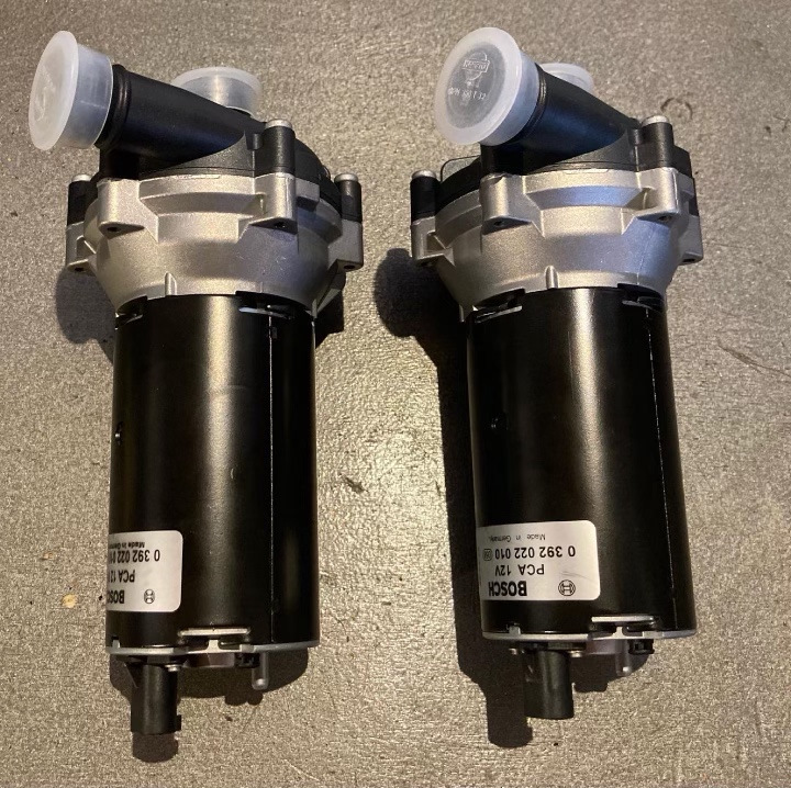

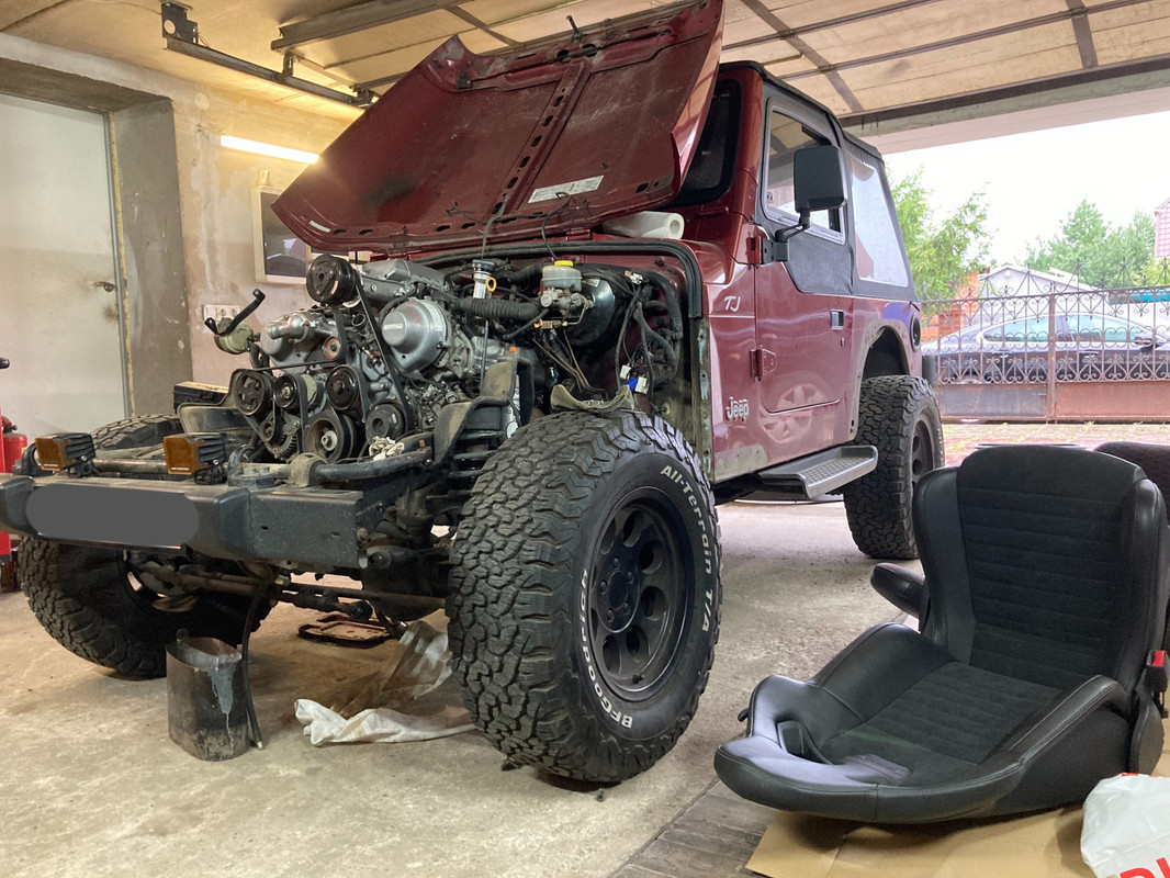

Теперь, когда компрессор установлен, радиатор практически готов- нужно разместить помпы, которые будут гонять ОЖ, охлаждая наддувочный воздух, по новому радиатору.
Сток помпа Bosch из комплекта tom’s vs помпа Bosch от w221 s600…
https://i.postimg.cc/DwjQnHDC/937167...3C1CD61B03.jpg
Нужно разместить 2 штуки
https://i.postimg.cc/ZRkdqSLL/B14-C1...8-E8-FC2-C.jpg
Процесс идёт
https://i.postimg.cc/vT28c7sd/1-D545...787-C69845.jpg

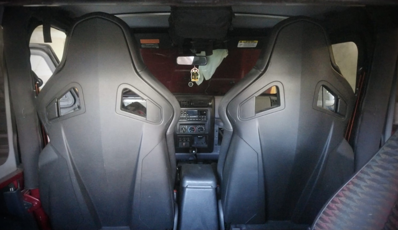

Кресла под стать мотору :)
