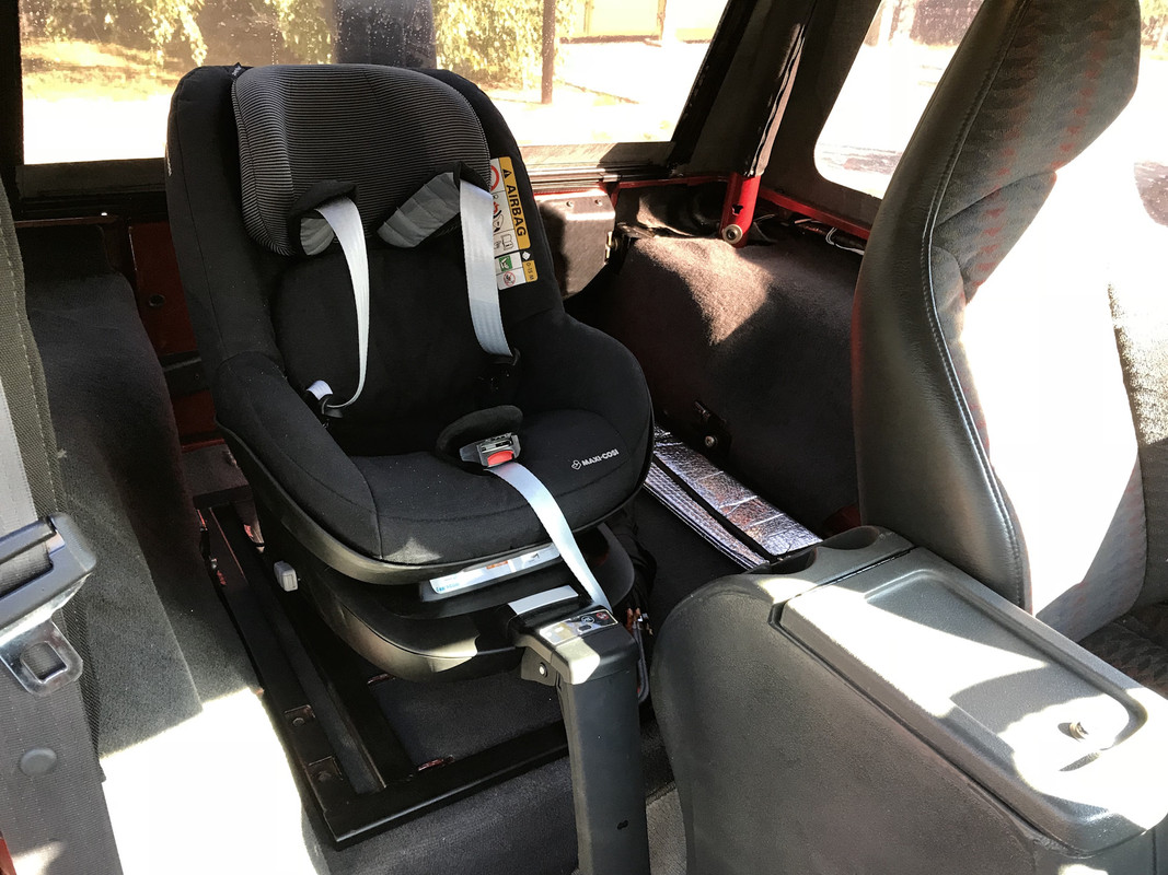

За основу был взят первый кронштейн, изготовленный пару лет назад.

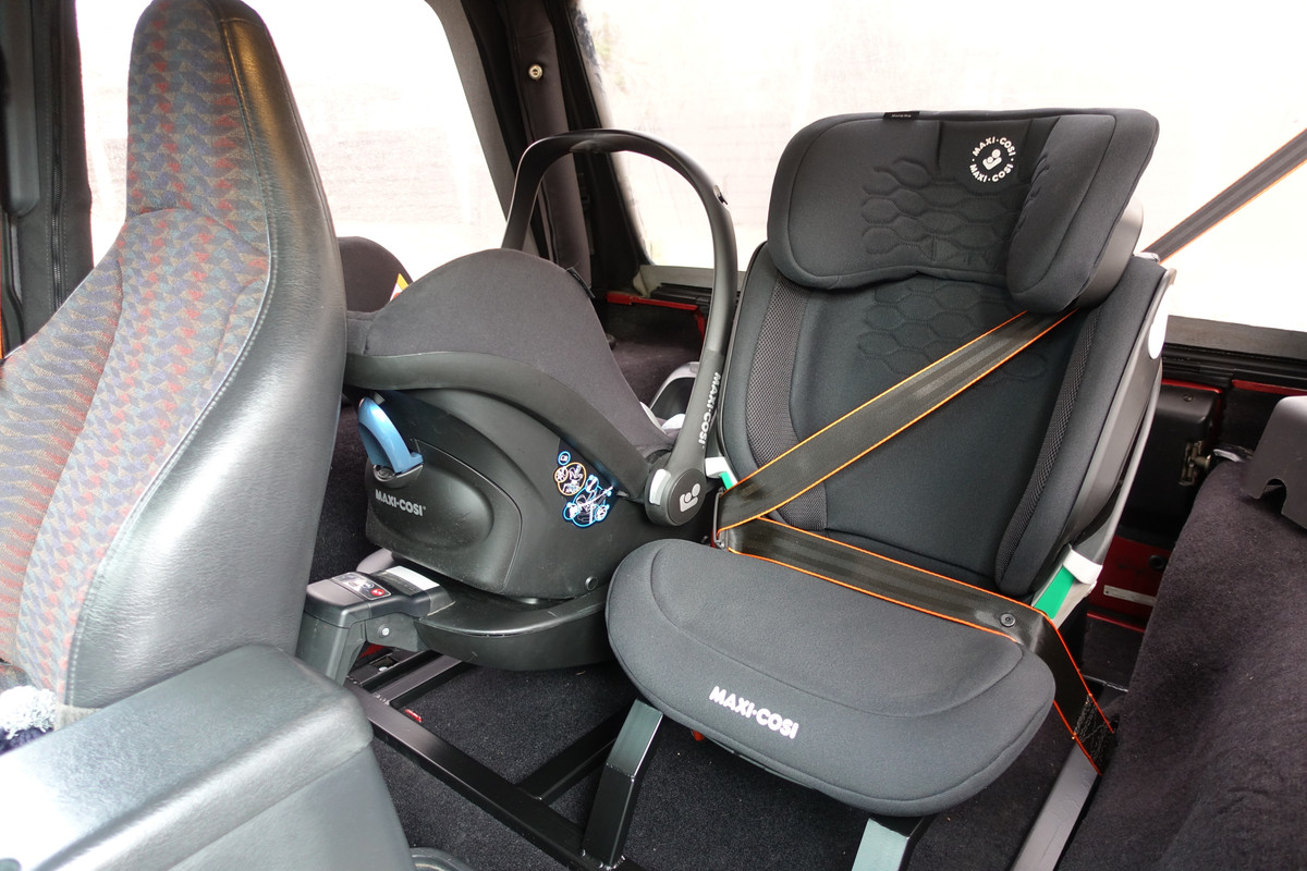

В базу установлено кресло 0+, а рядом, в оставшееся место, интегрировано второе кресло.

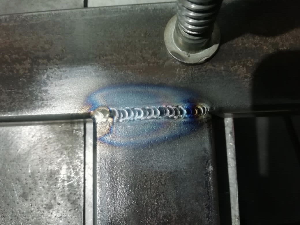

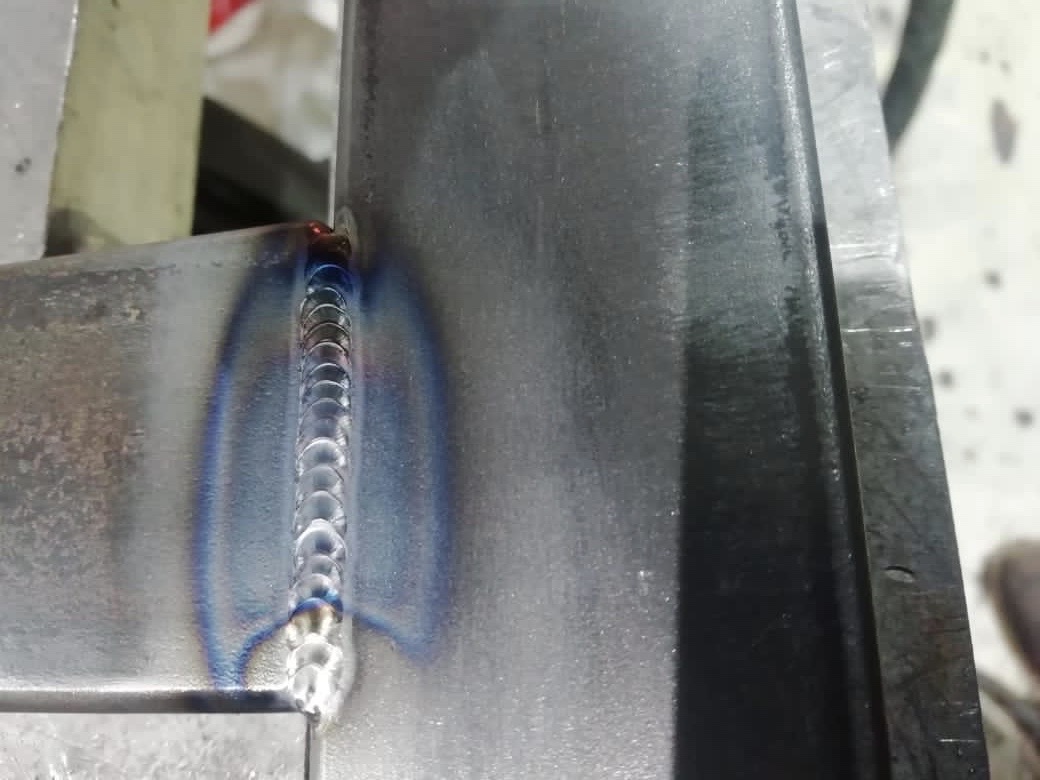

Пусть швы и не видно, но сделано на совесть
https://i.postimg.cc/mk8hvjfh/49-CED...D0-F4-BC88.jpg
https://i.postimg.cc/26d1wm0Q/55-E9-...F620-F92-D.jpg

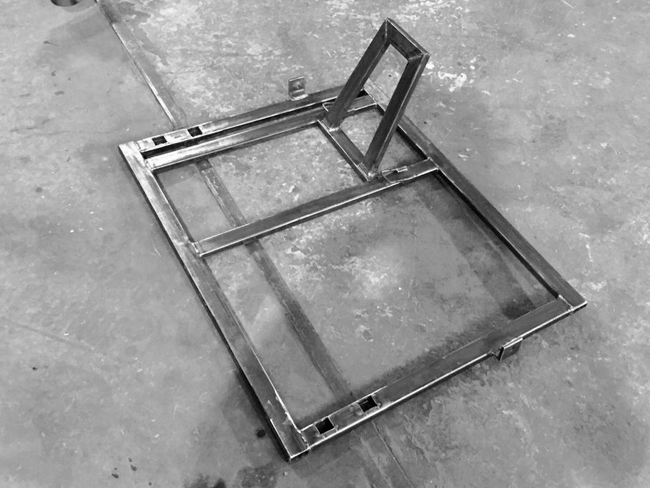

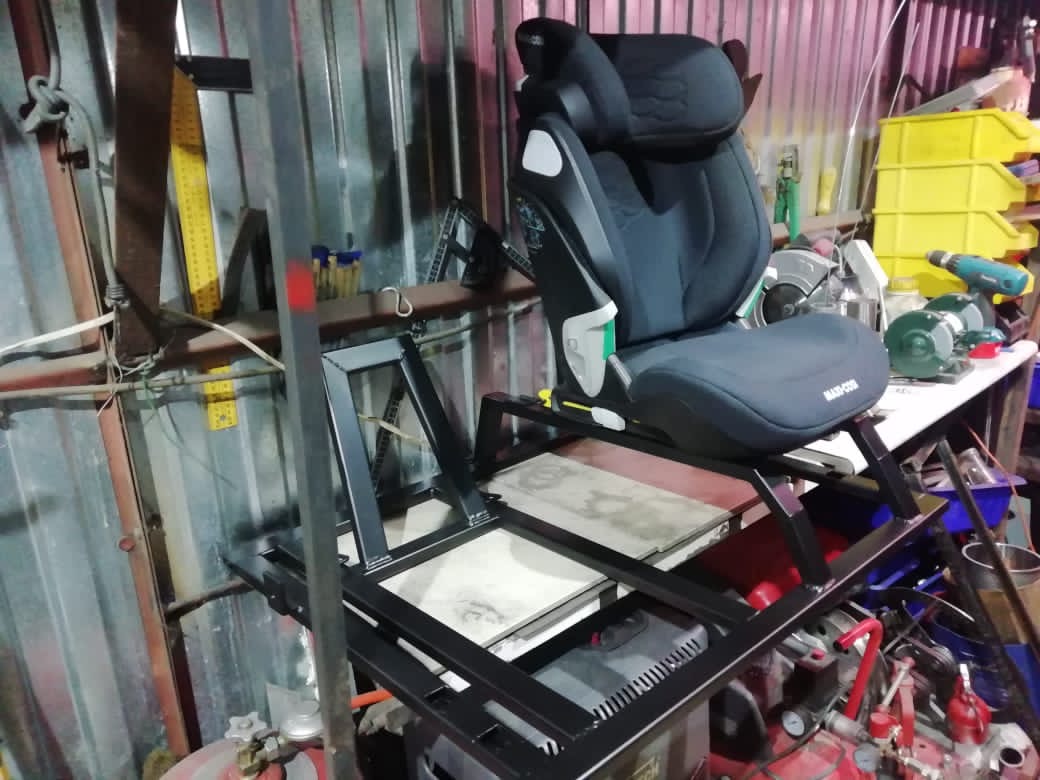

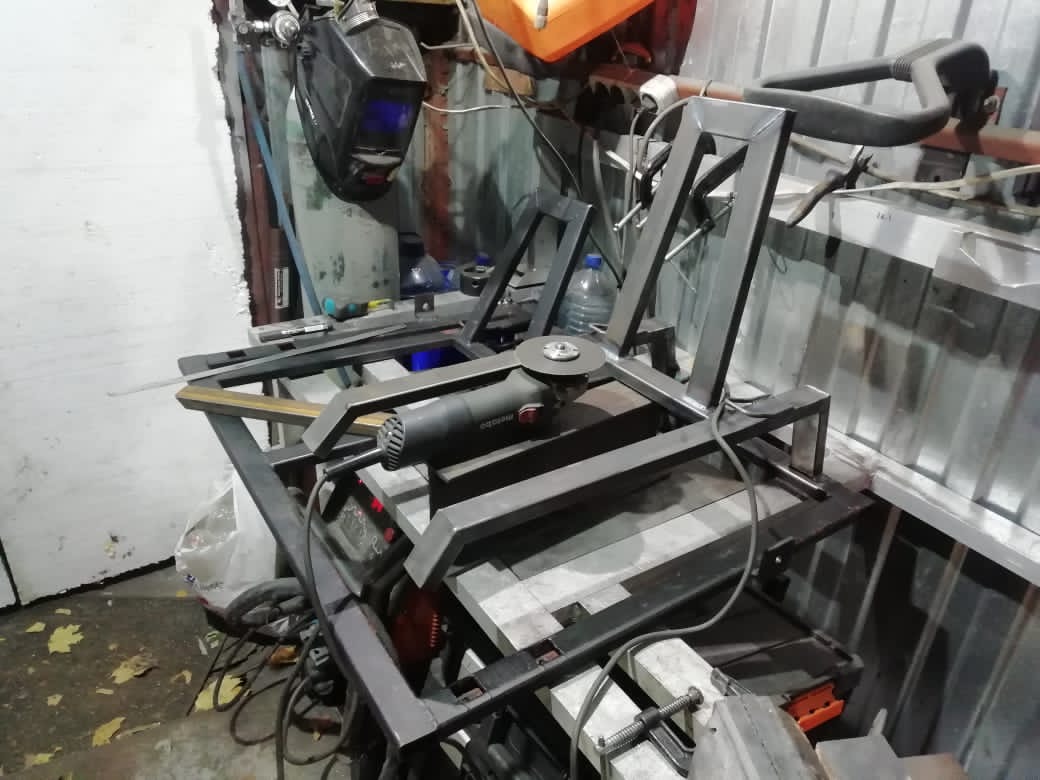

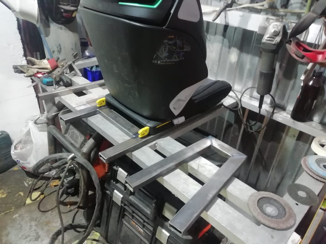

Процесс изготовления
https://i.postimg.cc/RFx3KqLC/0-F78-...EF1531-D59.jpg
https://i.postimg.cc/BbqX7yzd/E3-D41...DB81-E2-C6.jpg

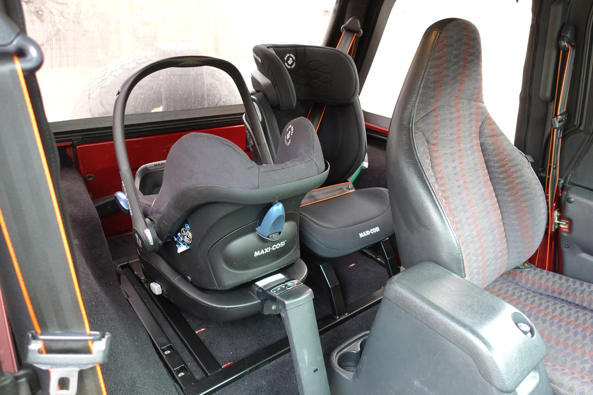

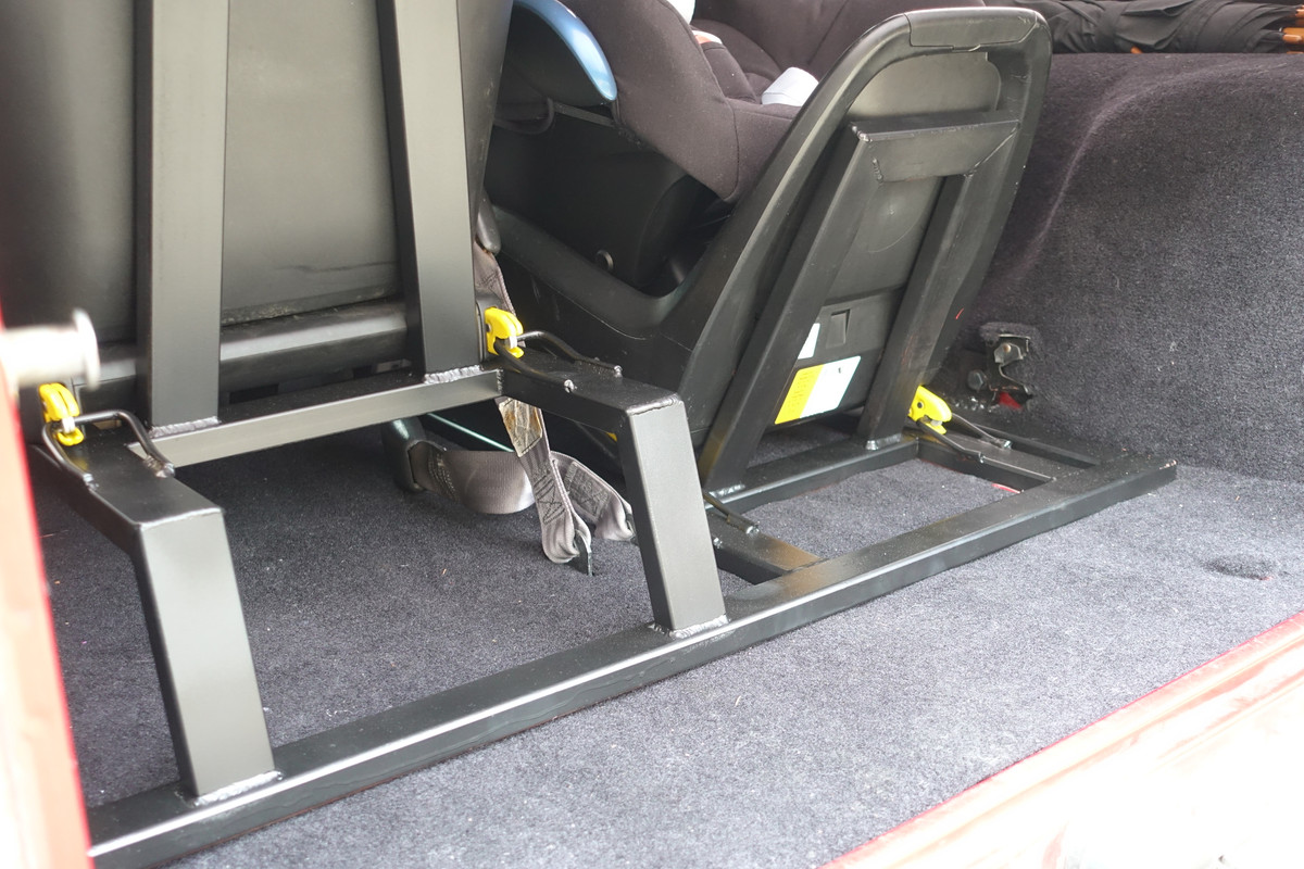

И готовый результат
https://i.postimg.cc/0NwMz7mH/D5-A85...36-D3-A0-B.jpg
Установка не изменилась, ставится вся конструкция на те же 6 болтов, которые крепят штатный диван. Болты заменены на другие прочностью 12.9.
https://i.postimg.cc/g0HptJP2/F41784...B04-E82-B4.jpg
https://i.postimg.cc/CxDSD7PD/F81940...-B4-A78-F1.jpg
По просьбе трудящихся был оставлен багажник
