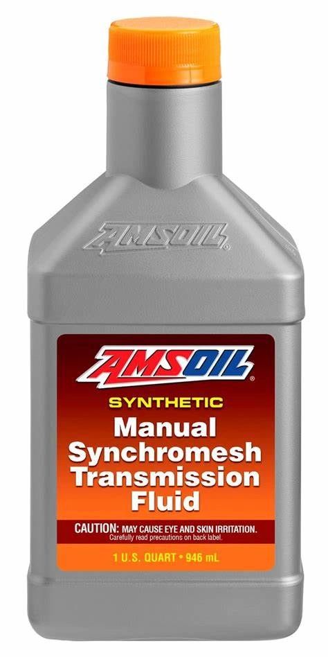

В коробку AMSOIL Synthetic Manual Synchromesh Transmission Fluid, вот с мостами в дальней деревне не нашлось ничего приличного и думаю что густовато масло было, нагрузка увеличилась и :bk:
