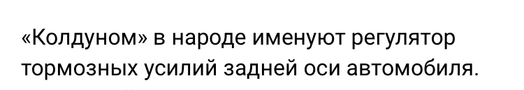

Неужели колдуна нет?
Нет. Это не первая машина, которая собирается без колдуна. Попутно с переделкой тормозов на Корандо переделывался Бигхорн. На нем срезали независимую подвеску и закатили Сафаревские мосты, тормоза работают отлично, тормозит равномерно, хоть на асфальте, хоть на льду, но на нем стоит регулятор тормозных сил. На них с завода нет колдуна.Вложение 81761Вложение 81762
Так колдун и регулятор, вроде как, одно и тоже? Просто есть регулятор, который реально можно регулировать.
Колдун это и есть колдун, который изменяет тормозное усилие на задних колесах в зависимости от загрузки авто и связан с задним мостом. А есть отдельный регулятор тормозных сил, который обычно ставится рядом с ГТЦ, например на моторном щите и он работает сам по себе и не с чем не связан.
https://i.postimg.cc/VLbbR5K6/3702-A...219-CE48-E.jpg
То есть это просто древний/ простейший регулятор. Современные, если не ошибаюсь, завязаны уже не на «мост», а на абс
Такие регуляторы стояли на японцах начала 80х годов, даже на легковушках. Тогда АБС не ставили еще на них. На Бигхорнах такой регулятор стоит в том случае, если на нем нет АБС, а если АБС есть, то нет регулятора. Он уже не нужен.
