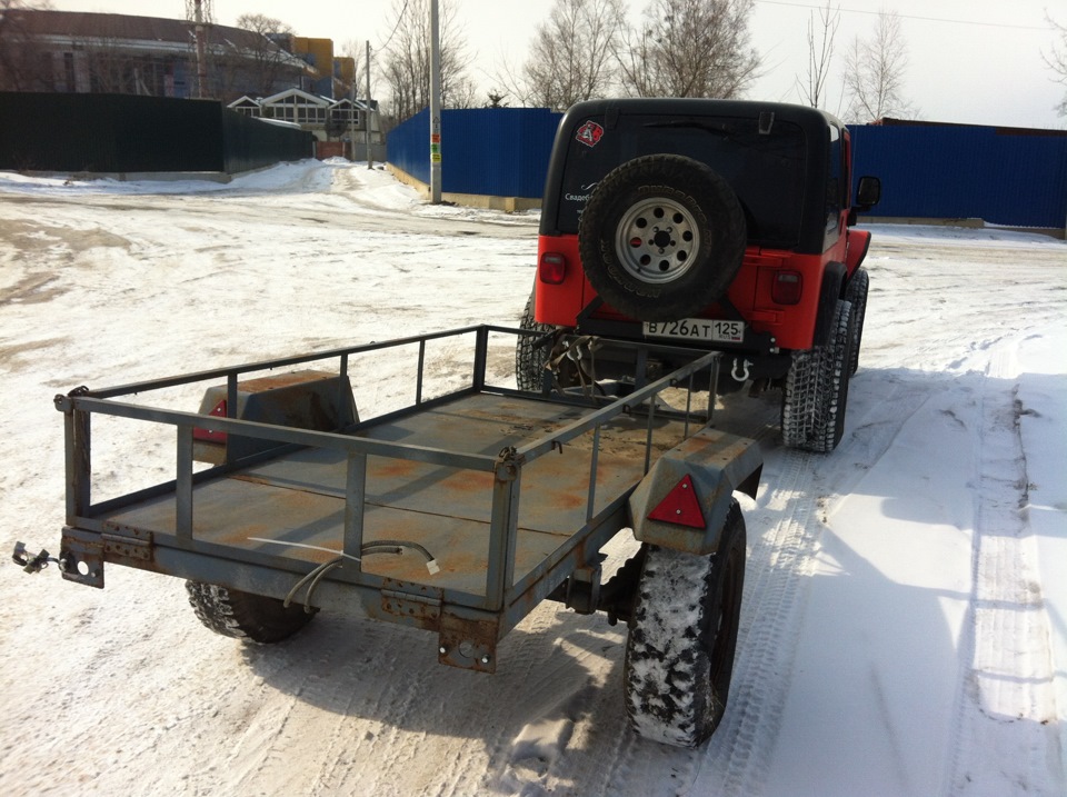

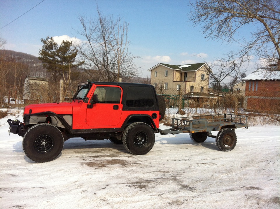

Когда есть что возить, нужно чтоб было на чем это возить. Ренг машина маленькая, не все в нее умещается, а порой и умещать не хочется) Например увезти комплект шин. Или заправить баллон для сварки, или стройматериалы домой отвезти-привезти.
В общем нужная вещь в хозяйстве. Надеюсь этот прицеп я не разломаю в хлам.

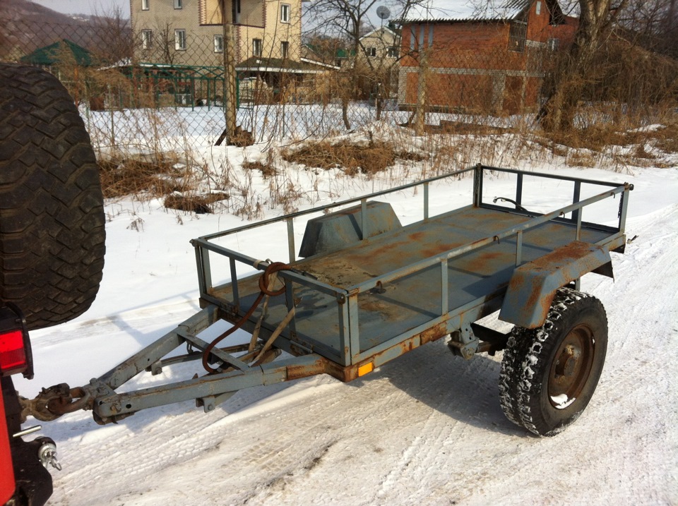

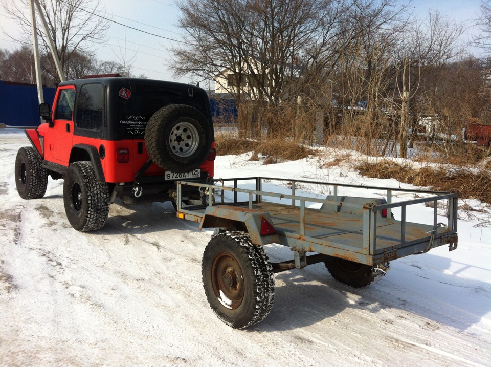

ТТХ:
Шасси прицепа УАЗ,
Удлинен на 80 см спереди и сзади ( по 40 см в каждую сторону )
Родное дышло с сцепным устройством бублик ( переделать на шар )
Крепкие рессоры с гарантированной грузоподьемностью в 700 кг ( везем тонну, 700 в уме)
Готовая проводка в стальной гофре ( как на душе в ванной )
Колеса уаз ( эскудо, джимни и прочие япономобили )

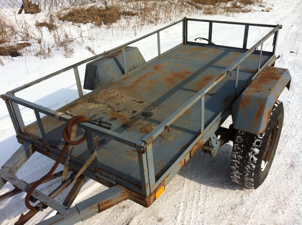

Полностью переделан, но за ненадобностью брошен хозяином в огороде, в 2008 году. За 5 лет весь поржавел пятнами. Колеса сдулись и стали квадратными, еле доехал))
В планах:
Удалить ржу и перекрасить в черный/оранжевый цвета как машина.
Заменить колеса
Заменить сцепное
Заменить борта на более приличные
Сделать стопсигналы и розетку на машину
Сделать герметичный бокс внутрь ( для путешествий )
Сделать крепление для запаски прицепа
Сделать крепления для 2х канистр
Сделать дугу для установки палатки
