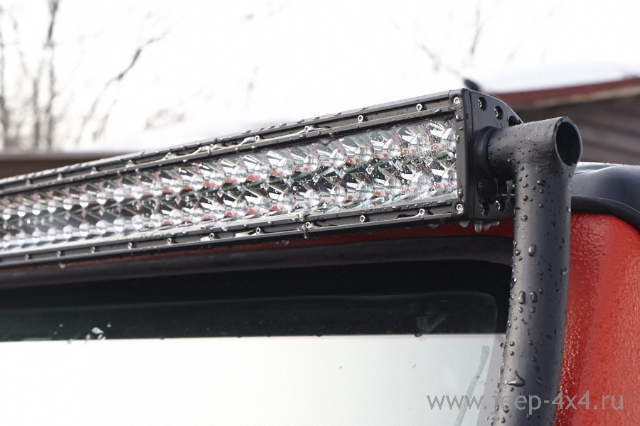

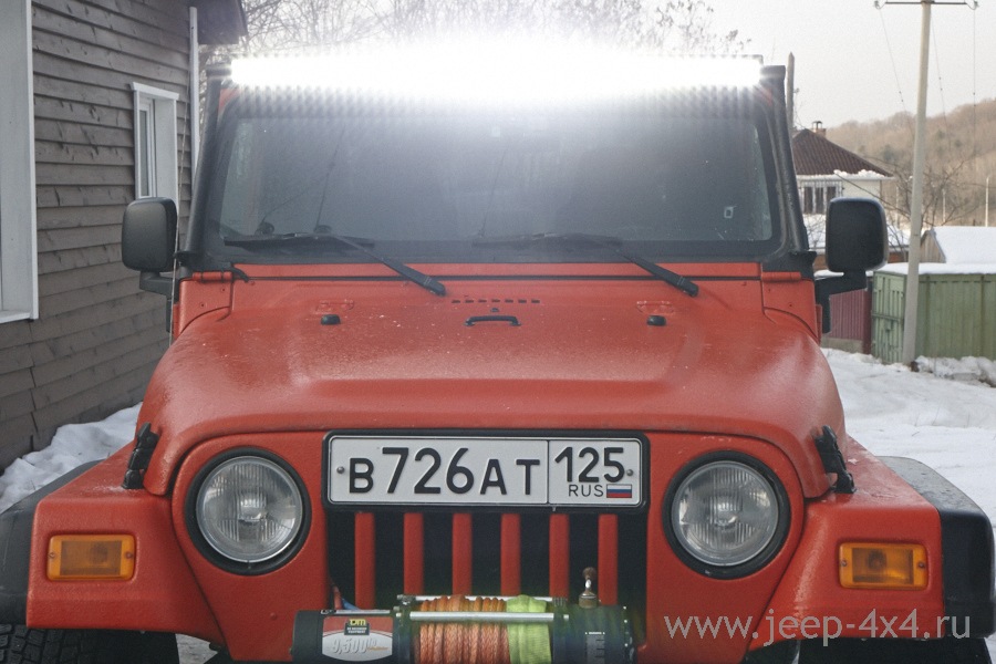

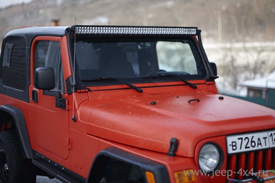

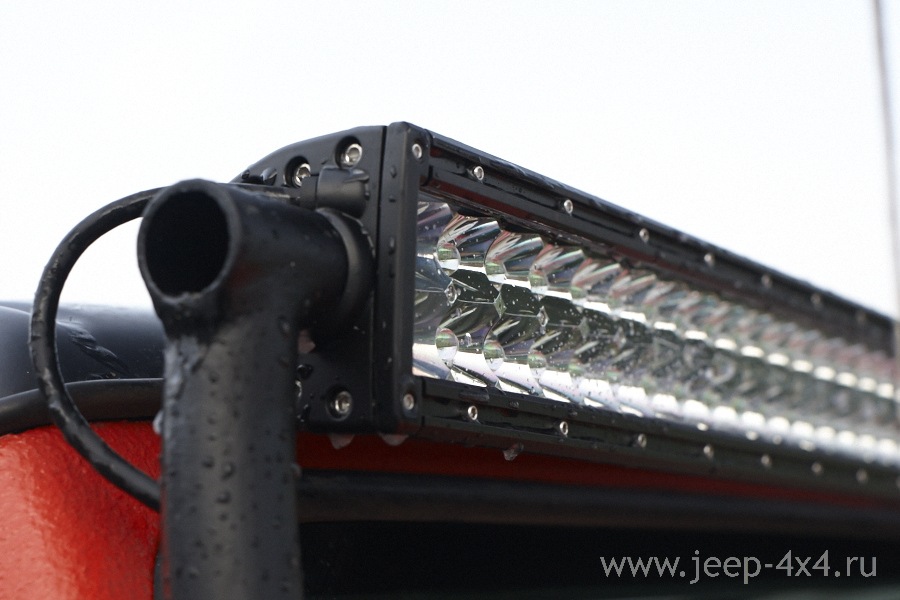

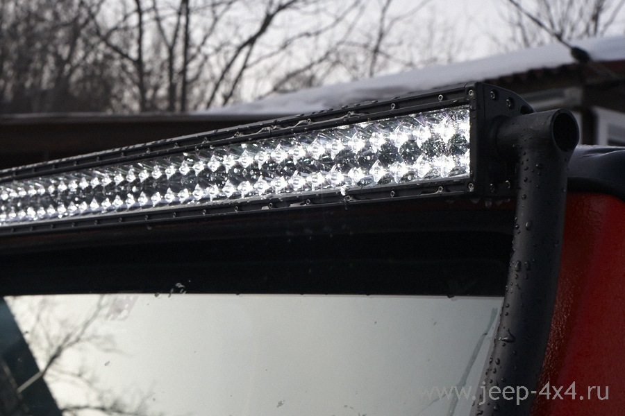

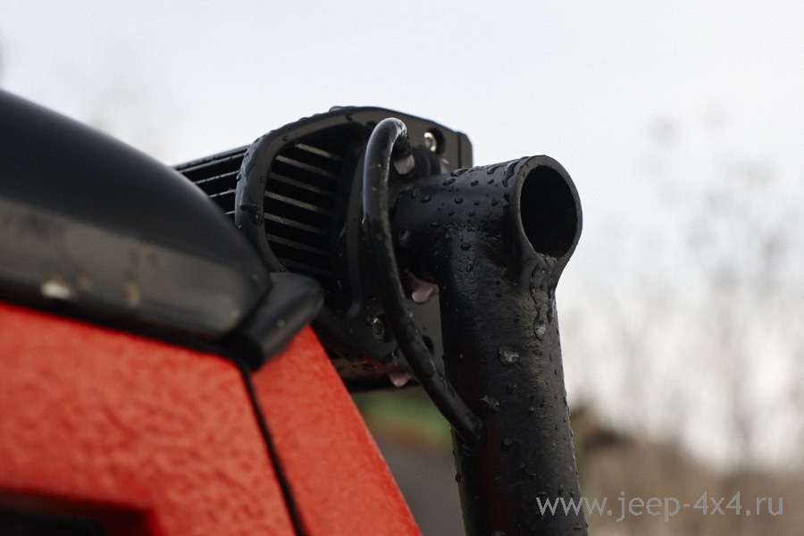

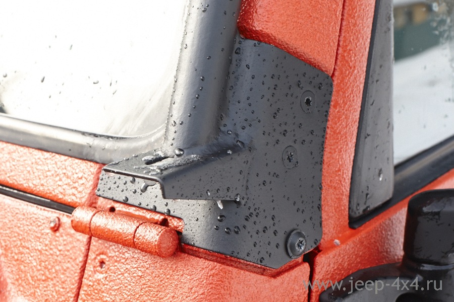

Итак друзья, поставил, прикрутил, подключил. Все круто, светит, слепит, и свистит. Свист на ходу, видимо из-за того что поток воздуха просачивается между фарой и стеклом. Если немного наклонить вниз, все окей — в общем подвигаю крепеления, в крайнем случае переварю кронштейны.
Вот как получилось, денек выдался теплый, и я успел у дома сполоснуть машину, а вытереть не успел)))
http://a.d-cd.net/2fdf7c8s-960.jpg
http://a.d-cd.net/203f7c8s-960.jpg

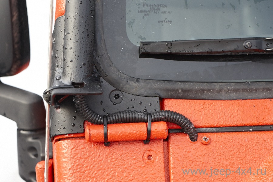

прокладка провода, просто и акуратно

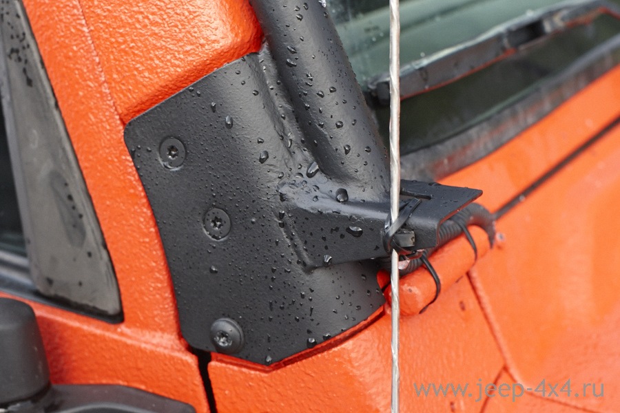

Антенна звенела, пришлось ее привязать временно
http://a.d-cd.net/9c3f7c8s-960.jpg

кабель уходит в трубу, ничего не оторвем ветками, намерзшим снегом и тд.
http://a.d-cd.net/163f7c8s-960.jpg

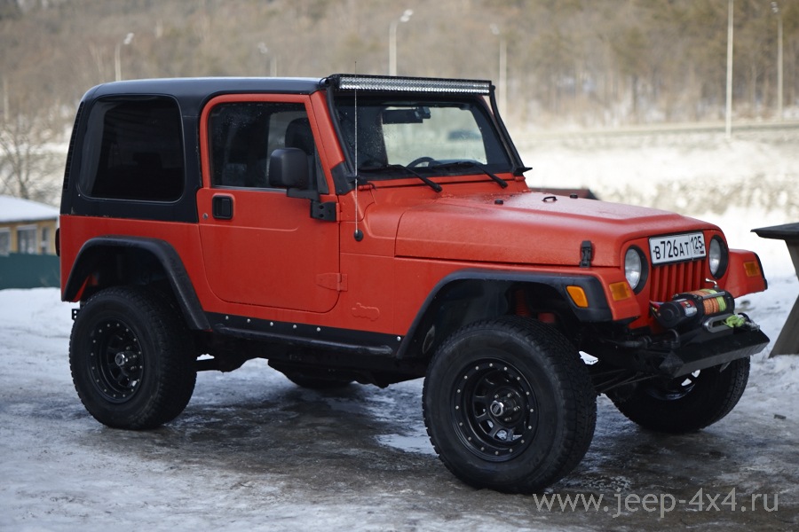

на вид ниче так ) Колеса меня смущают, но скоро поставлю побольше)

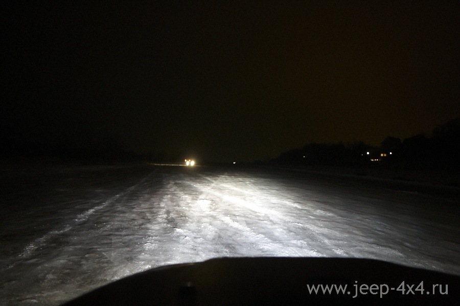

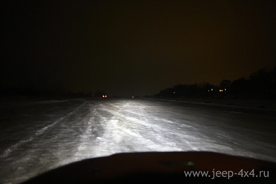

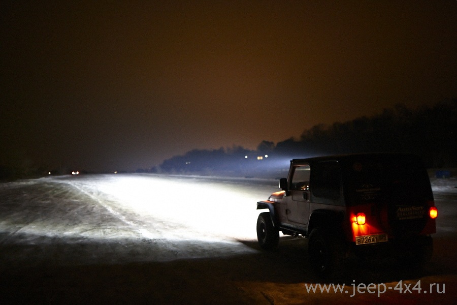

ближний свет фары хелла + ксенон 55w
http://a.d-cd.net/e87f7c8s-960.jpg

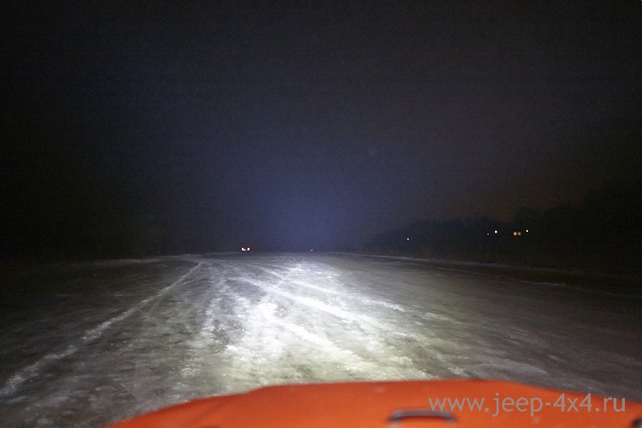

дальний
http://a.d-cd.net/98bf7c8s-960.jpg
Ёлочка ГОРИ!!!
http://a.d-cd.net/34bf7c8s-960.jpg
http://a.d-cd.net/ecbf7c8s-960.jpg
http://a.d-cd.net/c2bf7c8s-960.jpg

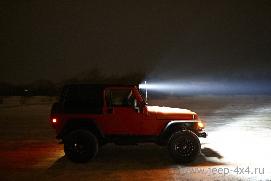

Не стал я всякие там ориентиры ставить, по метрам вымеряя дальность, так холодно было!
снято на старом аэродроме, вдалеке видна стоящая машина, она примерно в 500 метрах

Андрей, вопрос крепления к кронштейнам ...какая там защита о пионэров? секретный болт?
