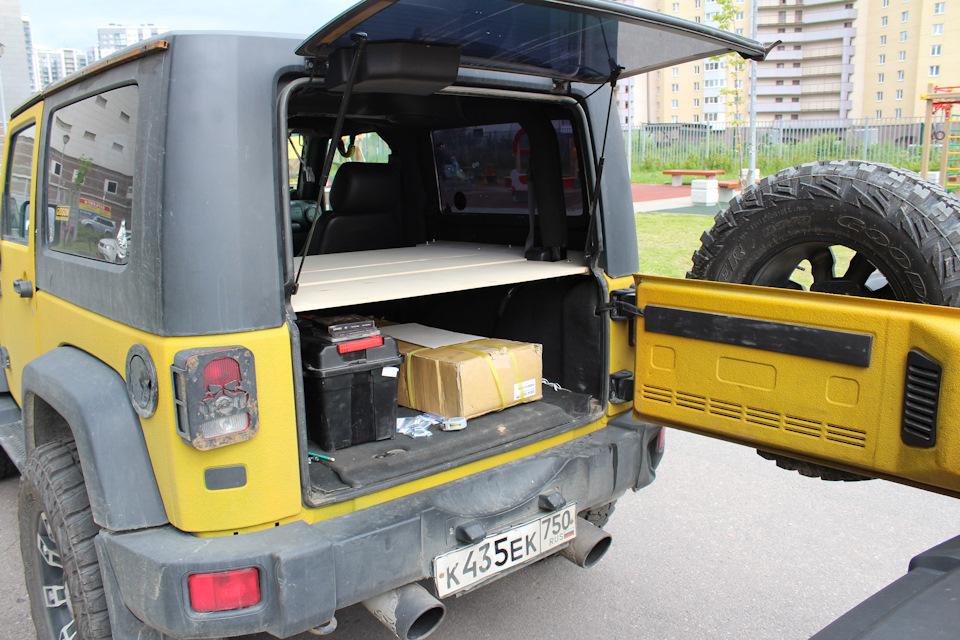

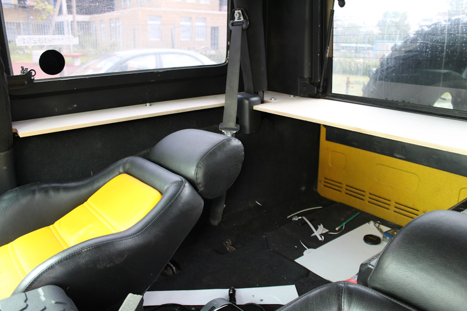

В разработке полка на короткий дорестайл. Полка состоит из 3-х частей, две подвижные на петлях и одна неподвижная. Полку можно использовать и при установке заднего дивана.
Но самое интересное впереди, эта полка превращается в кровать. Да абсолютно полноценную кровать где не тесно и вдвоём. Продолжение следует...
https://a.d-cd.net/e56cca9s-960.jpg
https://a.d-cd.net/636cca9s-960.jpg
https://a.d-cd.net/ff6cca9s-960.jpg

Дима, как я понимаю, идея в том, что передние сидухи в полностью разложенном состоянии прячутся под третьей секцией полки, которая будет раскладываться из багажника в салон?
ПС. Видел тебя в пятницу на Красногвардейской площади в сторону моста. В софте.

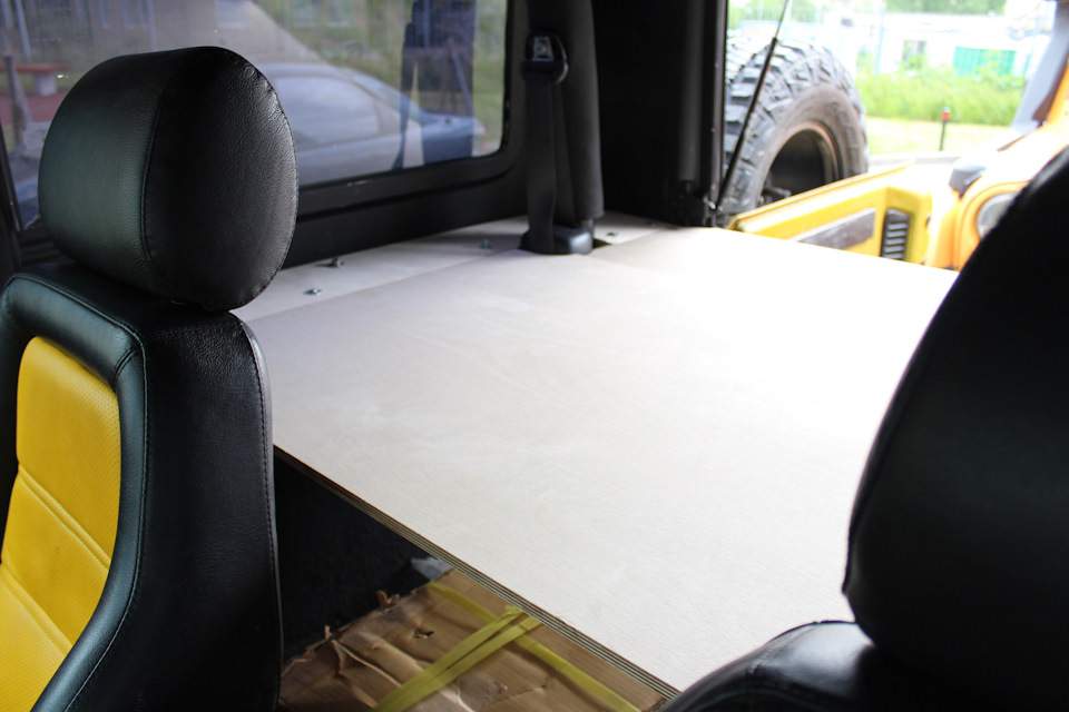

Ага, та часть полки которая ближе к передним сидушкам откидывается на петлях, сиденья опускаются под полку, далее будут установлены еще 3 детали и полка превратится в кровать. Ждемс.
Может в четверг? В пятницу я был в Гатчине, реализовывал мечту https://www.drive2.ru/b/476160553912369290/
Самому уже не терпится все до конца изготовить.
Ах да вот что еще забыл пространство под полкой тоже будет разбито на зоны, пол выровнен таким образом что шмурдяк и мелкие вещи не будут скатываться под передние сидушки, короче сплошные плюсы.
Может, в четверг, не помню точно.

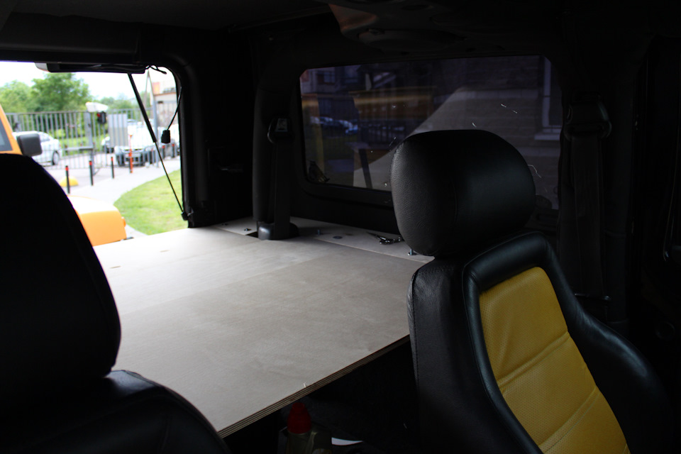

А как ты этой полке жесткость придашь в области изголовья? Раскладные упоры в пол? Вес немалый все же, два человека. Причем эти два человека еще могут начать ерзать и вибрировать, допонительно нагружая конструкцию. :ag:
Все продумано, думаю резонансные колебания тоже выдержит :ag:
Учтите, что штатные передние сиденья не раскладываются в горизонт... В крайнем откинутом положении без подголовников см на 15-20 выше линии окна.
Придется их менять или дорабатывать...
Вроде всё раскладывается и еще запас есть.
