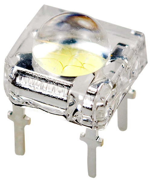

Я вот еще мечусь между чем то готовым - лентой,матрицами и чем нибудь неготовым типа пираньи.
В задний ход можно вообще что нибудь мощное поставить(типа того же кри) с отдельным драйвером.
Шо такое пираньи я не знаю, мне кажется проще всего матрицами, герметичными из которых два провода торчит.

Пираньи это вот такого плана. Бывают достаточно яркие даже.
Задний ход у меня тоже есть допник. Правда не подключен в данный момент.
Матрицами конечно легче...
