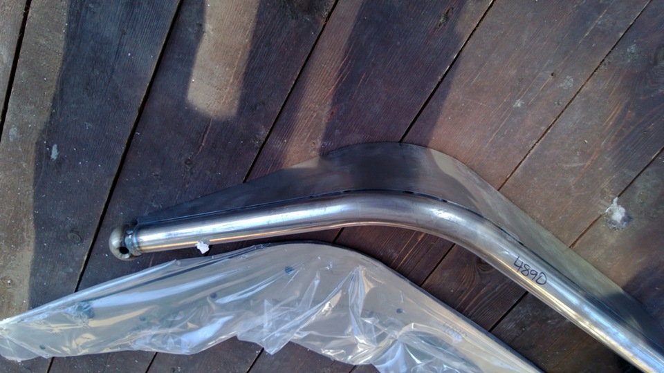

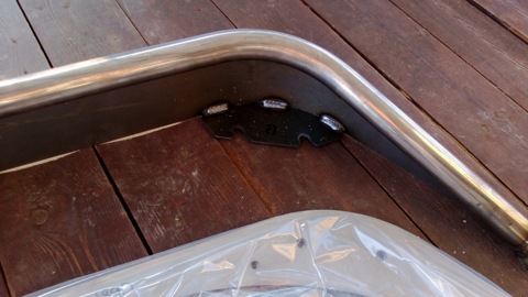

Точно красота. Если только в феврале ставить буш может получиться с них мерки снять для клонирования на ежа. Пытался перед покраской что то подобное, но там времени совсем небило. На ежика какая то деталь обычно получается раза с третьего -:bk: ну а с размерами то исо второго можно попробовать :ah: и интересно основное железо (черное) толщина Вложение 9159Вложение 9160
Дело в том что там слишкм много деталей чтоб было просто сделать чертеж. Именно поэтому я оригинал заказал, а не сам сделал, при том что у нас во владивостоке есть машина с такими крыльями и можно было клонировать. Я к тому, что чертеж делать не буду, потому что делать эскиз-наброски, пустая трата времени, а делать точный чертеж я не готов. Проще всего делать по картинке, отталкиваясь от крепежей своих родных крыльев. Это будеет быстрее и проще, а какие то необходимые размеры и углы проще спросить и я померю.
Ну собственно не особо надеялся таки начал уже мастерить, а это уже дело времени. Все равно спасиб. и хоть бы картинок тогда побольше со всех ракурсов
Ясно ну а какое толщиной железо и диаметр труб скажите?
Труба полтора дюйма, сталь тройка.
А еще!!!!
И задние Metalcloak :)

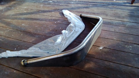

Поcкольку в нашем контейнере пришли еще добряки для других почетных джиперов страны ( Саня Pa3k ) , я взял на клонирование задние крылья. Сделаны просто, круто и крепко. Не придраться вообще.
Или оригинал купить… Уж больно круто сделаны, такая радость доставания новой железячки из коробочки…

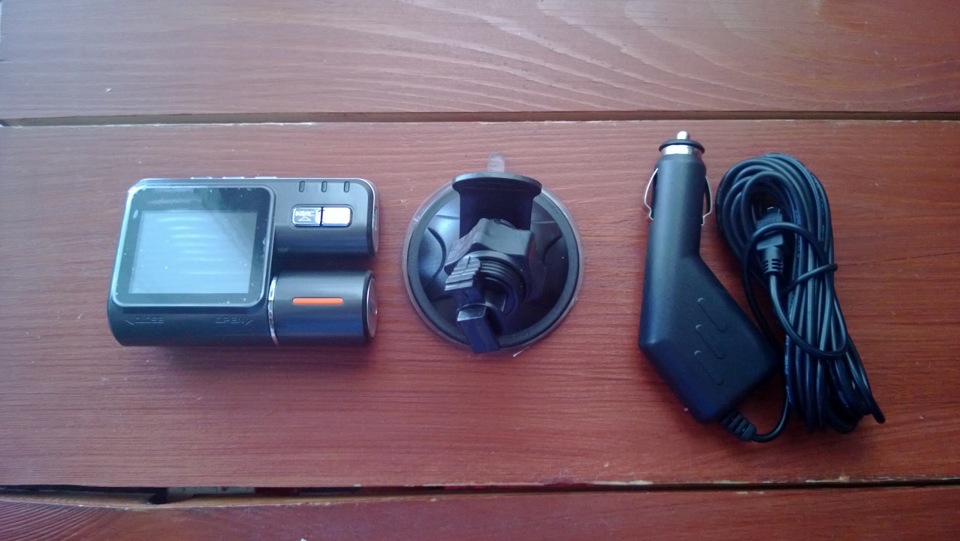

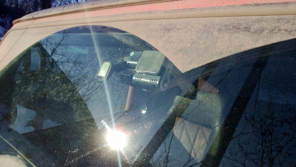

Купил видеорегистратор. Один из немногих в своем роде, который крепится к стеклу без всяких костылей ( присосок ) А прямиком на само стекло, и камера поворачивается. Еще бы решить проблему с проводом воткнутым в прикурку… Но это вопрос времени, на улице дубак, гараж топить не хочу, поэтому до тепла))
Основные функции есть, висит себе и висит, пишет что я делаю, куда еду, и что говорю по телефону, ну и еще что попадется в кадр.
