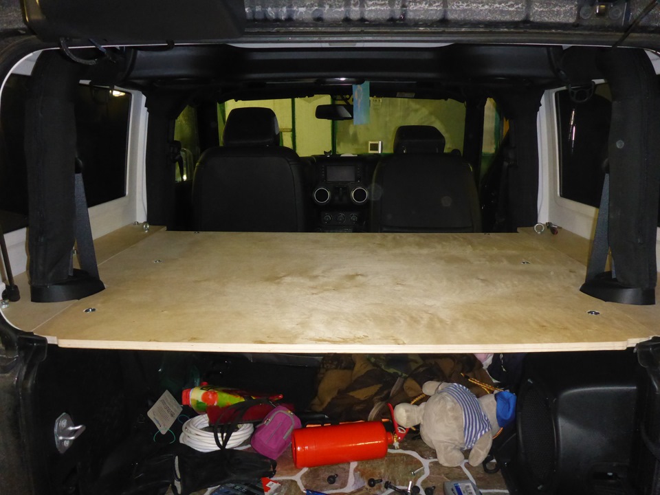

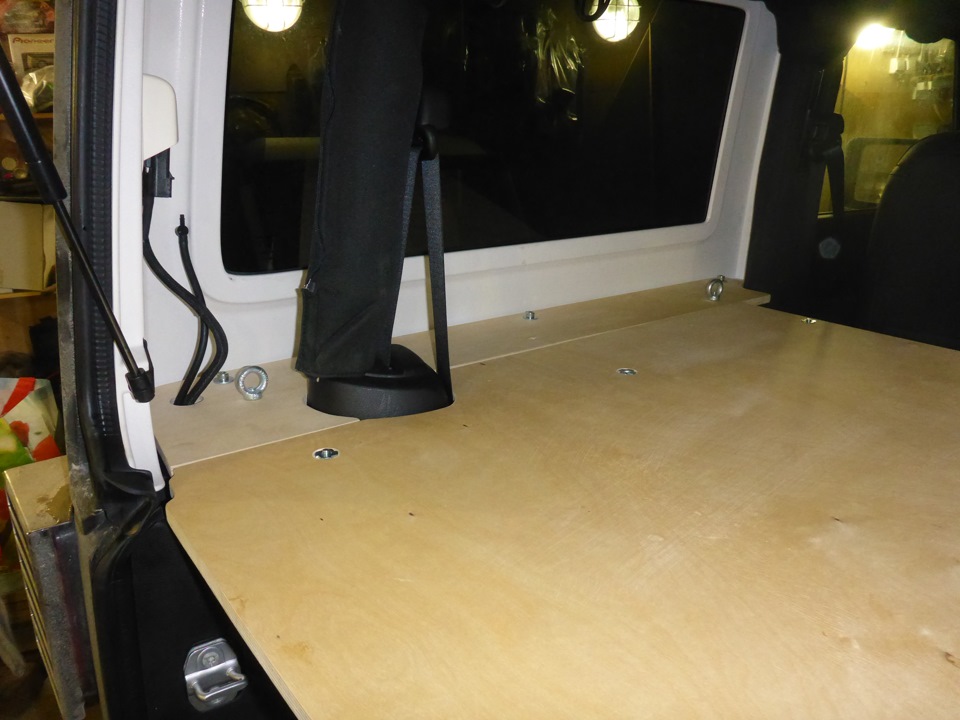

За кровать или только полку?
Крепление кровати , как у тебя на авто (на карабинах ) или засверливаться , как у Геры ?
Это только полка,
кровать еще на 2 надо домножить, все крепления как у меня ничего сверлить не нужно.

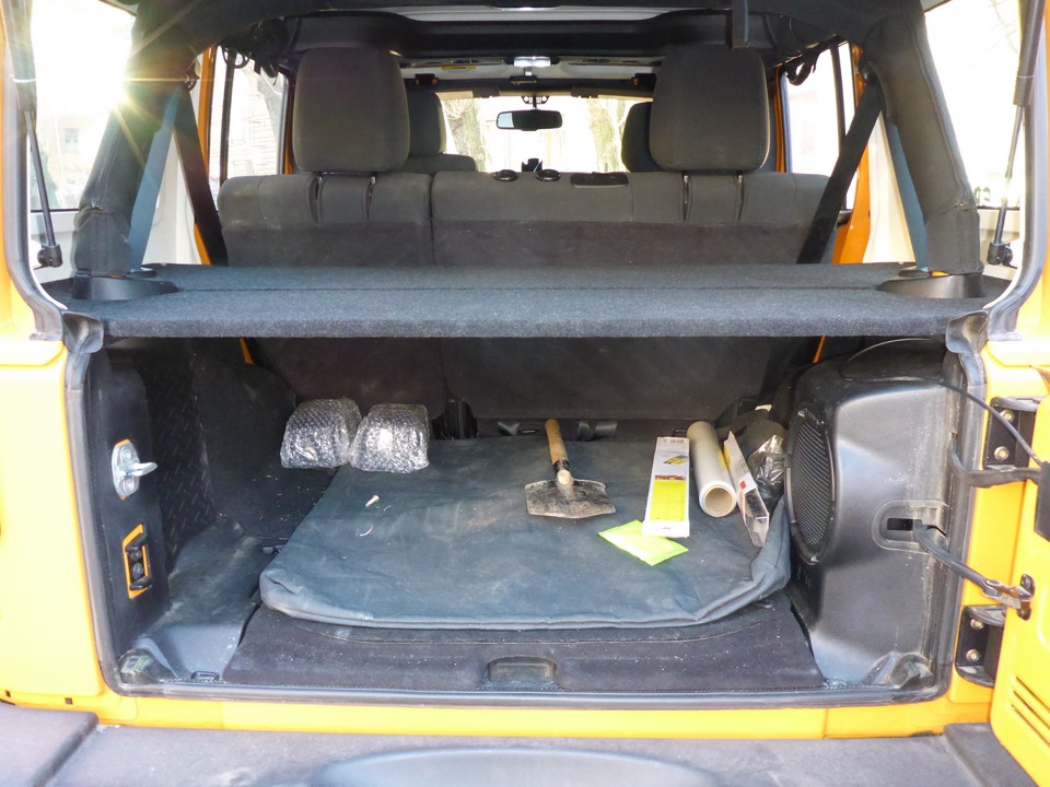

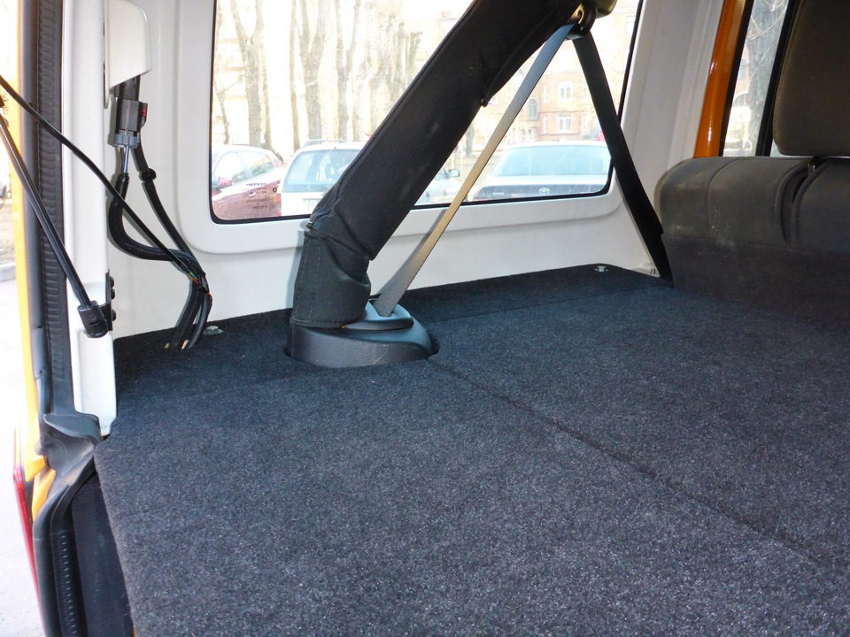

На короткий только такую делал:
https://a.d-cd.net/273893cs-960.jpg
https://a.d-cd.net/81b893cs-960.jpg
С длинного на короткий не годится кстати они под перекос идут (капец у нас машин по-моему одинаковых нет))) ) - я хотел в начале такую же вторую сделать под лекало этой, но передумал. С разборной кроватью досконально никак не могу решение додумать - у меня сидения на 180 градусов раскладываются. одну секцию полки съемную хочу поверхних сделать - чтоб всю площадь автозадействовать и ящики всякие, наподобие как Скиталец показывал. Но поскольку руки не самые прямые а с колхозом надоело как-то)) жду денег и займусь)
