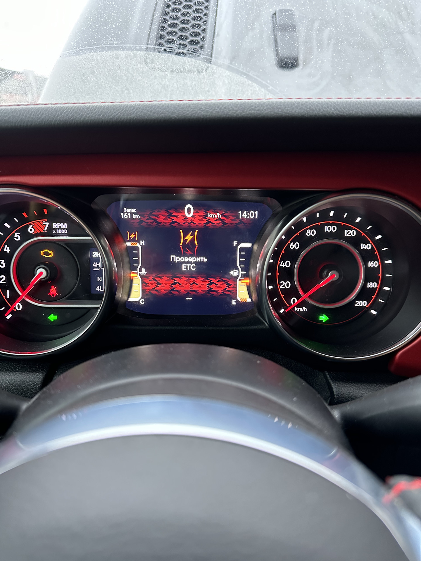

Аккумуляторы - есть два акку - основной и маленький. обычно за время путешествия машины в нашу страну маленький дохнет, как результат машину глючит с самыми разными симптомами - старт стоп перестает работать, магнитола отваливается, ошибки по кан шине и т.д.

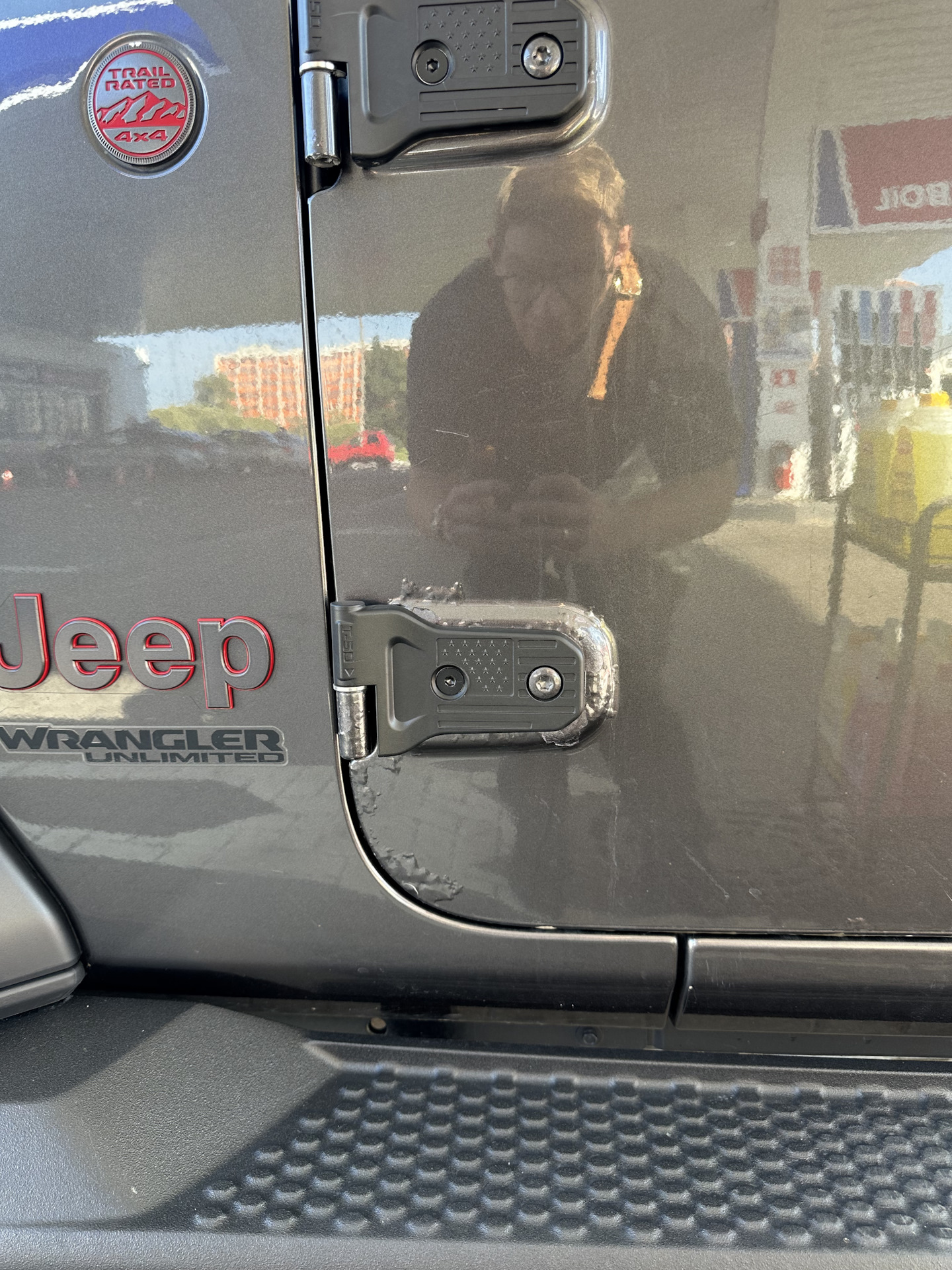

Кузов - безбожно цветут петли. и дверей и капота

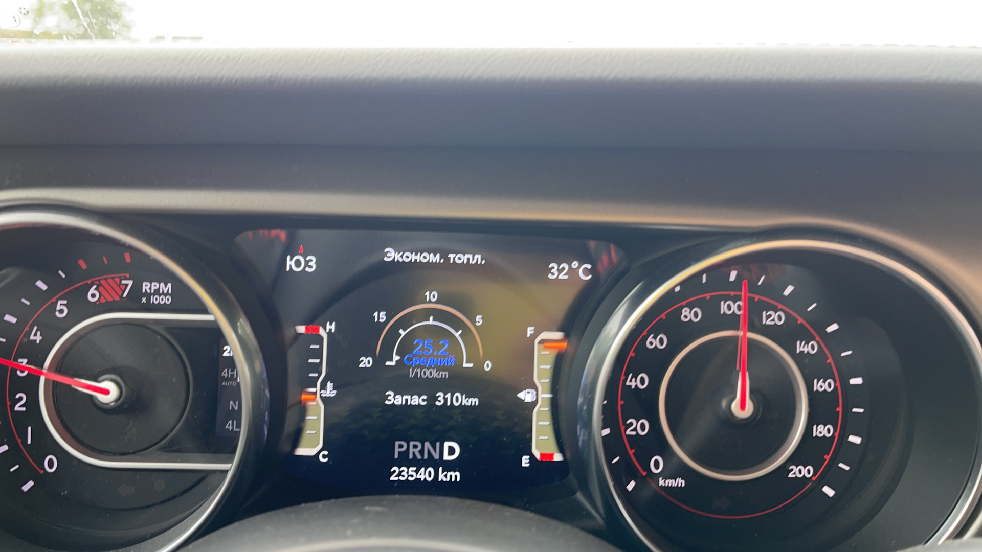

Ещё из приколов расход на 2.0 периодически улетает хорошо за 20 литров (23-25). внезапно, по неизвестной причине. в чем дело никто ещё не раборался
